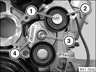

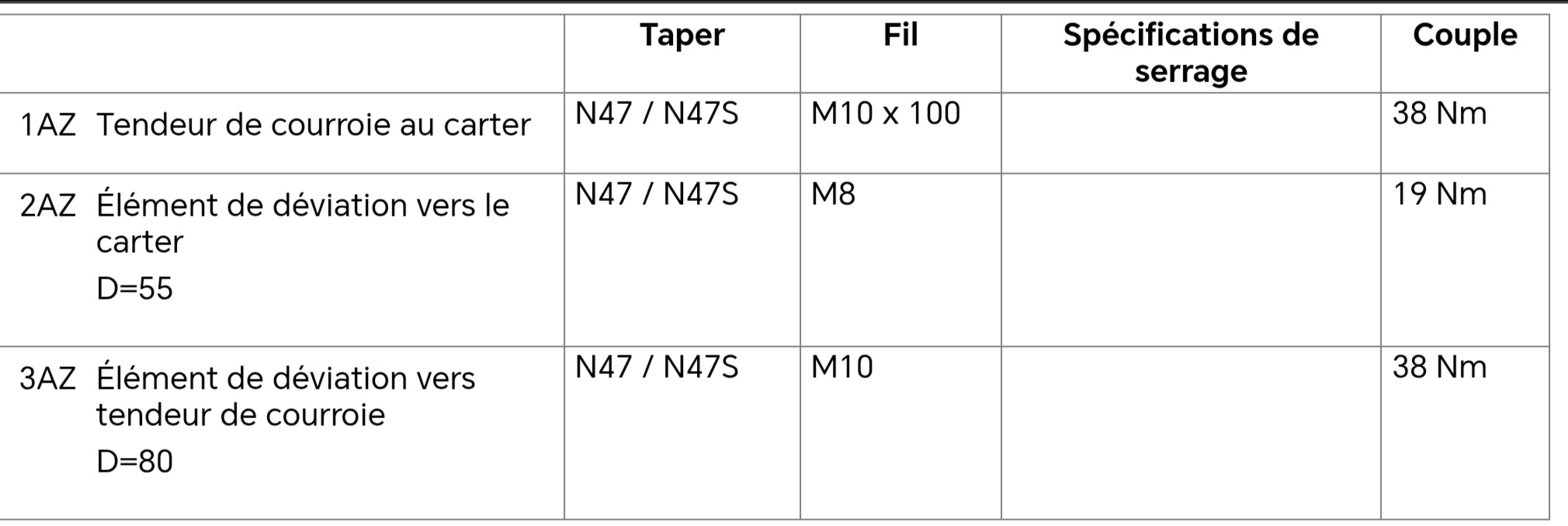

Pour le galet tendeur :
Dévisser les vis (1).
Couple de serrage 11 28 ²7 2AZ .
Retirer l'élément déflecteur (2).
Desserrer la vis (3).
Couple de serrage 11 28 ²7 1AZ .

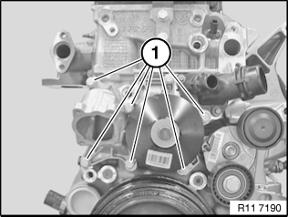

Pour la pompe à eau :
Desserrez les boulons (1) et retirez la pompe à liquide de refroidissement.
Couple de serrage 11 00 ²7 2AZ .

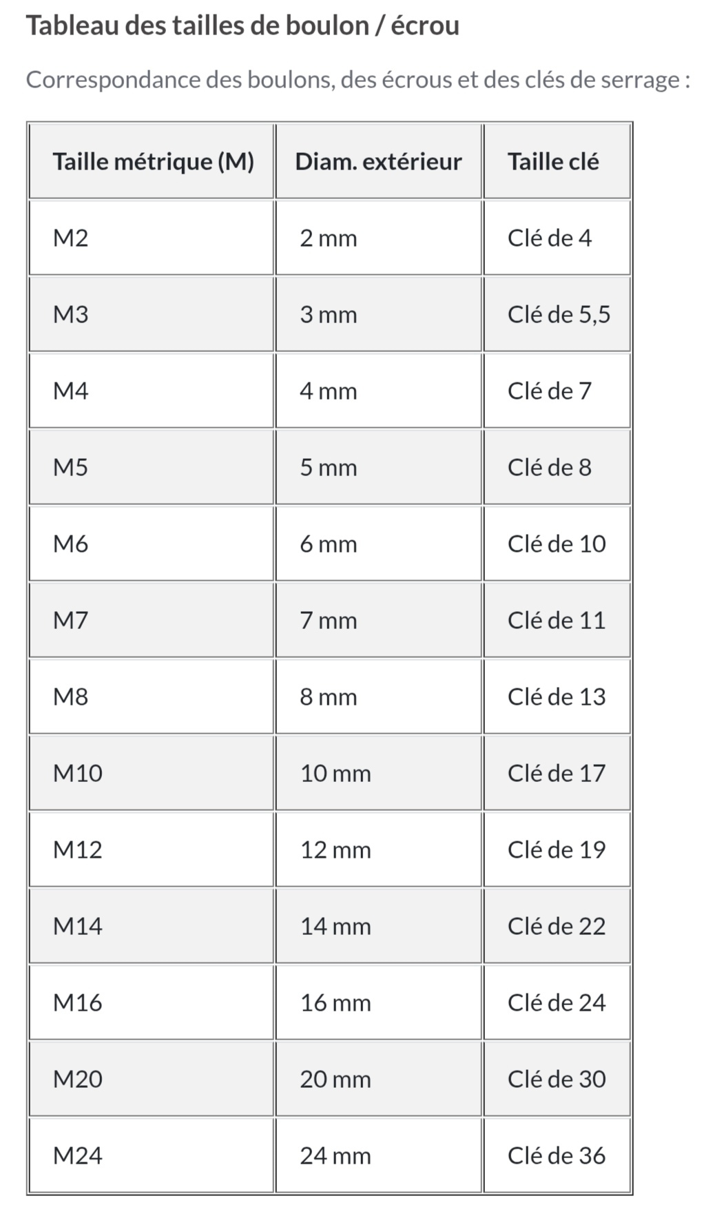

Lorsque l'on utilise une douille de 10mm pour desserrer les boulons, ca correspond bien au M10 du tableau?
encore merci
Messages : 2825
Re: [N47N] Couple de serrage pompe à eau et tendeur de courroie
Oh la avec une clé de 10 tu risques d'avoir beaucoup de mal **1 **1 Je te met un tableau qui t'aidera à trouver la bonne clé.

cool ce tableau. merci
les 6 visses de la pompe a eau sont des M6, donc serrage à 8Nm.
ça parait faible, mais bon c'est ce qui est préconisé!!!
