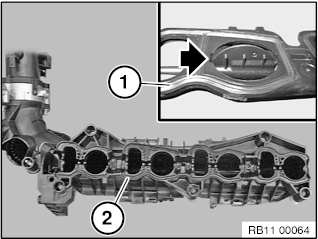

En général ces défauts surviennent lors de la surveillance de la position des volets de turbulence pour détecter un écart de régulation positif. Ils sont détecté lorsque l'écart de régulation est supérieur à la valeur limite maximale et que la position mesurée est inférieure à un seuil maximal.
Dans un premier temps il faut démonter le plenum d'admission (collecteur) vérifier le fonctionnement des volets de turbulence (1) les nettoyer si nécessaire (le défaut peut être dû à de la suie).
Si les volets de turbulence sont en bon état mécanique :
1. Vérifier les connexions des conduites et des fiches
(conduites d'actionnement).
2. Si les fils et les fiches sont en bon état :
Alors il faut remplacer le collecteur d'admission qui comprend les volets de turbulence.
