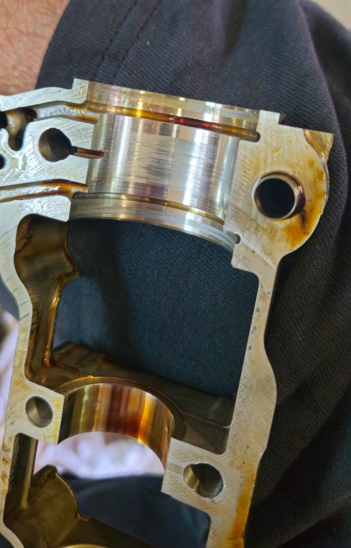

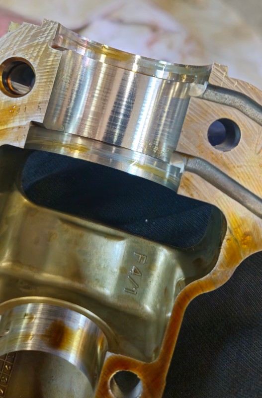

Me voila de retour
j'ai remarqué que lorsque j'ai voulu placer l'outil qui permet de caler les AAC (l'espèces de pont noir qui bloque les deux AAC) il ne se monté pas alors que la pige (celle qui bloque la rotation du moteur) était bien mise, je suppose que ma distri était légèrement décalé ?
j'en ai profité pour démonter l'AAC échappement pour vérifier les joints connu pour creuser le linteau, je ne sais pas si c'est de l'usure normale ou si il est bel et bien creusé tu peux me donner ton avis ? et j'imagine que tant qu'a y être autant changer les joints par ceux en téflon ?

Bon en tout cas tu vas être apte à entretenir ton moteur et même le remplacer si nécessaire, bravo parce que c'est pas tout le monde qui se serait lancé et j'ai douté de toi au départ, je m'excuse pour ça.
Vu l'opération que tu viens de faire, tu seras capable de faire n'importe quelle autre, avec la procédure, outil/patience
Si tu as pas l'outil spe pour enlever l'aac d'échappement, celui qui maintient les 2 soupapes ouvertes, fais vraiment bien attention en serrant bien en croix et petit a petit pour ne pas plier l'arbre à came avec la pression
Pour l'outil de calage selon les versions/marques, il peut être un peu capricieux à positionner. Moi j'ai pris pour habitude de démonter cette arche noir, de mettre ensuite les 2 U noirs sur chaque AAC et ensuite de revisser l'arche, en faisant bien attention que ca force pas que ca tourne les AAC si c'est nécessaire.
Parce que le mien, quand j'essai de le monter tel quel même sur une distribution bien calée, j'ai dû mal à le mettre en contact de la culasse.. c'est tellement au millimètre près que le moindre jeu complique son montage..
Cela ne veux donc pas forcément dire que tu étais décalé.
Pour l'usure, si tu sens rien sous l'ongle, pas de gorge, c'est bon, sinon c'est que c'est attaqué. Et oui oui bien sûr, profite en pour mettre ceux en téflon tu n'auras comme ça jamais ce problème.

Je comprend tes doutes j'étais tellement frustré que je réfléchissait pas trop et ça se sentait trop
j'ai essayé de monter d'abord l'arche et ensuite les U mais vraiment c'étais vraiment trop décalé de 2° ou 3 °
yep je vais faire gaffe pour le remontage, la j'attend de recevoir une clef dynamo plus petite pour les 8nm + 60°
c'est la première fois que je démonte un ACC donc j'ai du mal à interprété ce que je sent sous l'ongle. Je sent une différence d'état de surface mais pas d'usinage par les joints, par acquis de conscience je vais montrer les linteaux à un vrais mécano, de toute façon j'ai pas encore le matos pour les remonter

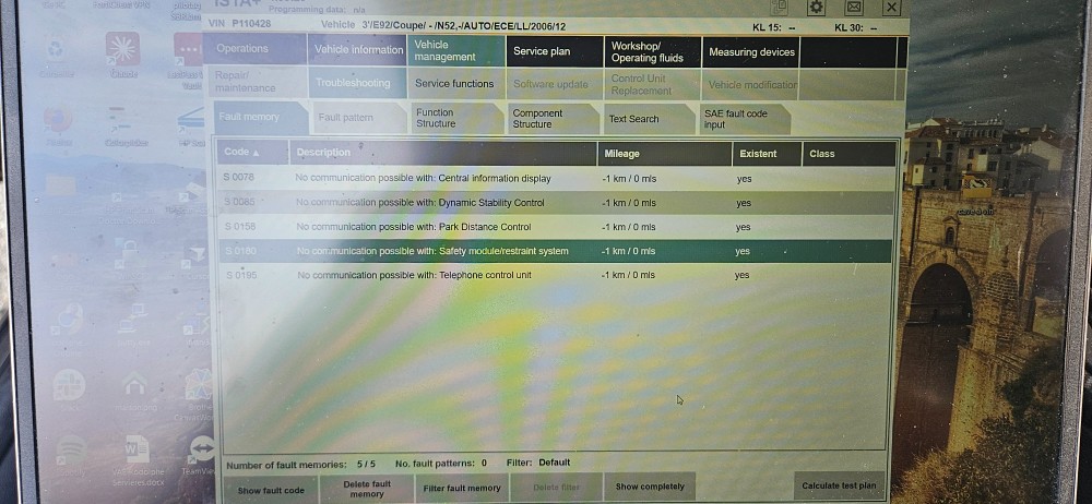

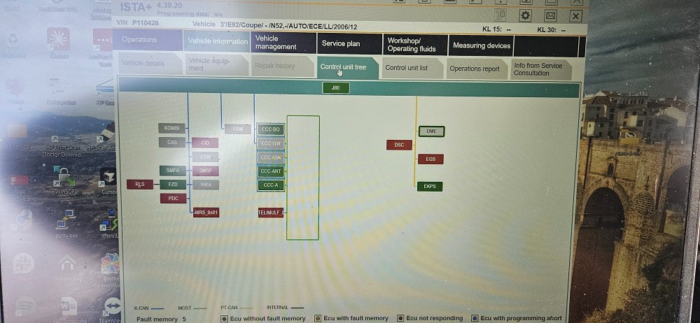

Après plus de 1 mois de bataille pour recevoir ma pièce (4 vanos commandé seulement 1 valide) j'ai tout remonté mais le problème est toujours la
Je me suis rendu compte au remontage du VANOS echapemement que l'ACC admission étais décalé, j'ai donc tout calé correctement (j'espère) avec l'outil de calage
J'ai démarré mais grosse frayeur j'entends un claque claque calé sur le rythme du moteur, au bout du 3em ou 4em démarrage plus rien donc j'imagine que ca c'est réparé tout seul mdr
Le problème est toujours présent voici les relevés de valeur + j'ai des codes erreurs bizarre et le tree unit qui est en mode sapin de Noël. Tu a une idée de ce que je pourrais regardé d'autre ou je l'envoi à un professionnel ? Je suis vraiment désespéré la mdrr

Ah ouais il est pas beau ton diag, il y a un problème de batterie, faisceau ou JBE... tu avais pas ça avant de démonter si je me souviens bien, ca communiquait avec le DSC et les autres modules. Et là le fait que ca te mette "non dispo" sur les valeurs d'angle d'acc montre aussi un problème électrique ou électronique.
Ta batterie est bien ok ? Tu as bien remonté tes masses sur le couvre culasse ? Vérifie bien que le couvre culasse est en contact avec la culasse pour que les masses ne bougent pas, que la tresse de masse qui s'accroche dessus est bien remontée aussi.
Malheureusement tu as hérité maintenant d'un soucis différent, peut être dû à ton remontage... tu as MZ5auto dispo dans ta région via Tiktok qui peut réparer tout ce qui est électrique/électronique si tu résouds pas seul ce soucis..
