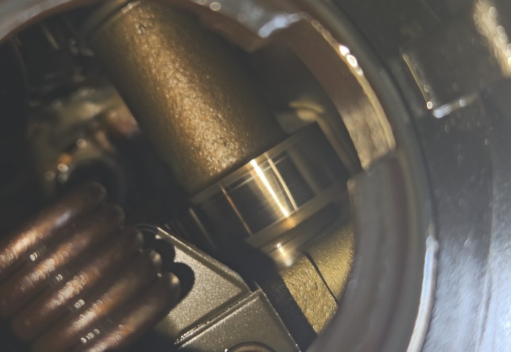

Le problème ne vient pas du passage à la valise mais du fait qu'elle soit chaude :
j'ai acheté la voiture il y a 1.5 mois et j'ai fait 1100km avec mais je ne l'ai jamais faite chauffé au point ou le ventilo démarre (je ne prend jamais les bouchons par exemple) SAUF pour aller au garage, donc quand j'arrive la bas et que j'éteint la voiture quand je la redémarre elle broute, raté de combustion et sifflement avec en code erreur le VANOS échappement partie mécanique DE PLUS il semble que l'état de l'arbre à came coté échappement est très mauvais
ici le coté échappement
ici coté avant de la voiture
j'imagine donc que c'est le VANOS échappement partie mécanique qui est grippé, que dois-je faire ? pensez vous que je peut entamer une procédure de vis caché ? (le vendeur ne veut pas reprendre la voiture) ? il est possible de changer le kit vanos arbre etc ou le moteur est flingué ?

Une procédure te mènera à rien ou pas grand chose, crois moi.. ta voiture sera immobilisée et ton vendeur n'étant pas professionnel ca a peu de chance d'aboutir.
Impossible que tu puisse jauger de l'état de ton arbre à came à travers le trou de remplissage d'huile, d'ailleurs sur ta photo on ne voit rien d'anormal sur la came qui est visible.
Je t'ai déjà donné dans l'ordre ce qu'il faut faire, jusqu'à preuve du contraire ton moteur est loin d'être flingué, ce message est un classique et bien souvent un nettoyage des filtres vanos ou un changement de solénoïde le résoud..

c'est le mécano qui a dit que l'a came était bien bien abimé on vois bien que c'est rayé de plus la différence d'usure entre les 2 cames me parais vraiment bizarre. Je vais refaire une autre photo ou on vois mieux les rayures sur la came. Tu aurais une explication technique de pourquoi le problème et code erreur apparait uniquement quand la voiture est au ralenti et suffisamment chaude pour déclencher le ventilo ?

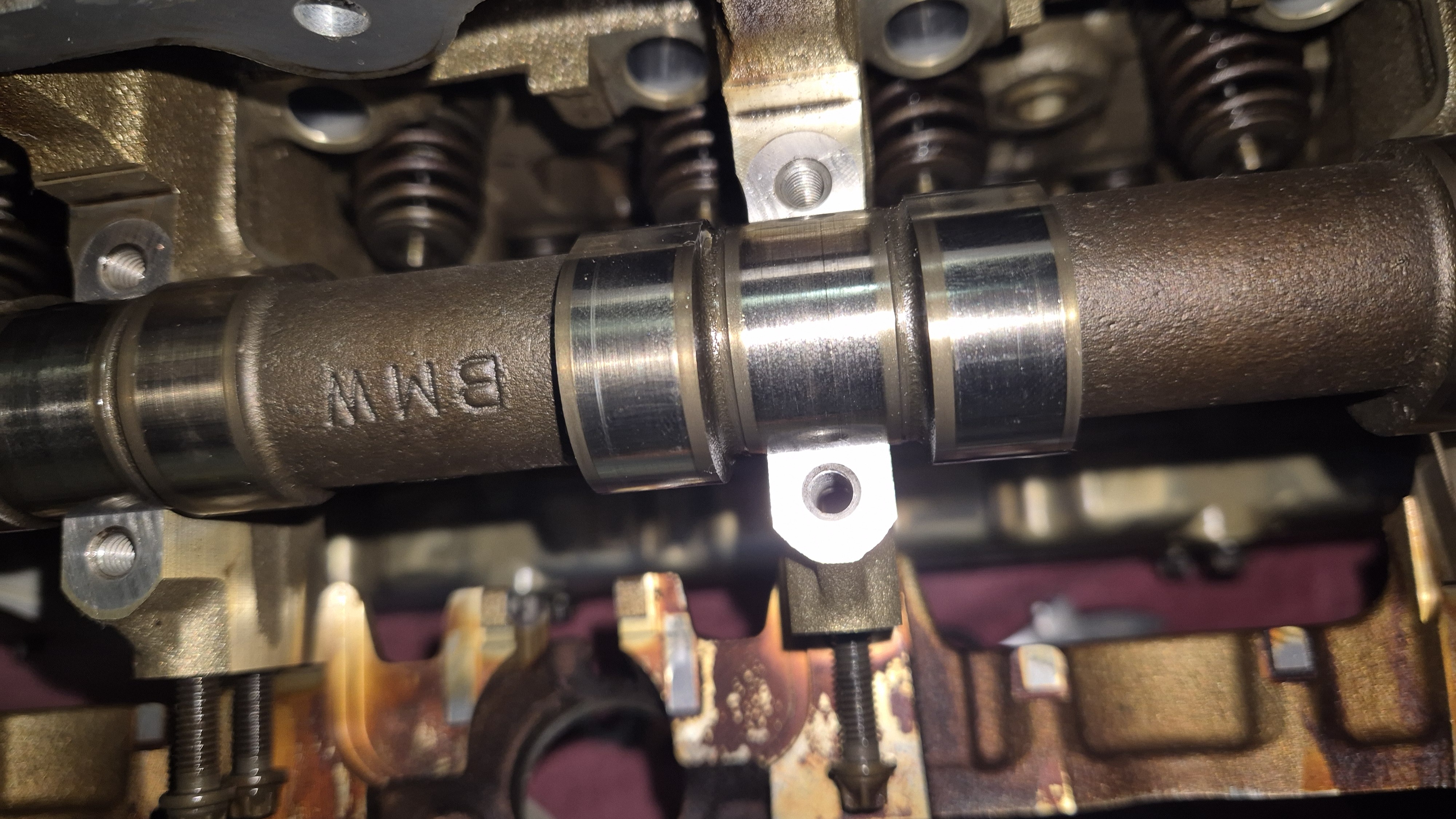

Ton mécano tu vas en changer, et tu vas même lui montrer mon commentaire, mon mail est dispo sur ma chaîne youtube si il veut !
-> Déjà, c'est l'arbre à came d'admission qui est visible par le bouchon d'huile *41*
Il n'est pas du tout usé, c'est juste des traces de "travail" ... tant que tu ne sens rien sous l'ongle, ce n'est pas une rayure.. et j'ai jamais vu une came de N52 usée !!!
Tiens, une des miennes que je viens de prendre en photo pour toi, et elle va très bien ! :
