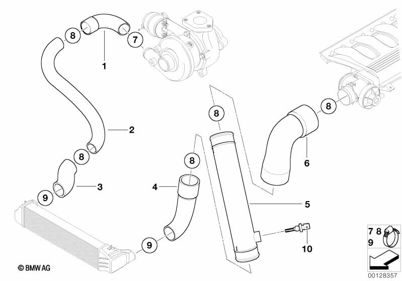

Ton circuits d'air échangeur compris est bien étanche, pas de fuite ? Les durites sont nickel, pas de fuites ?
