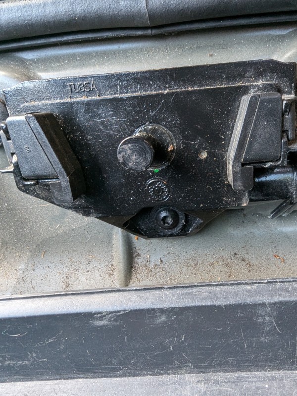

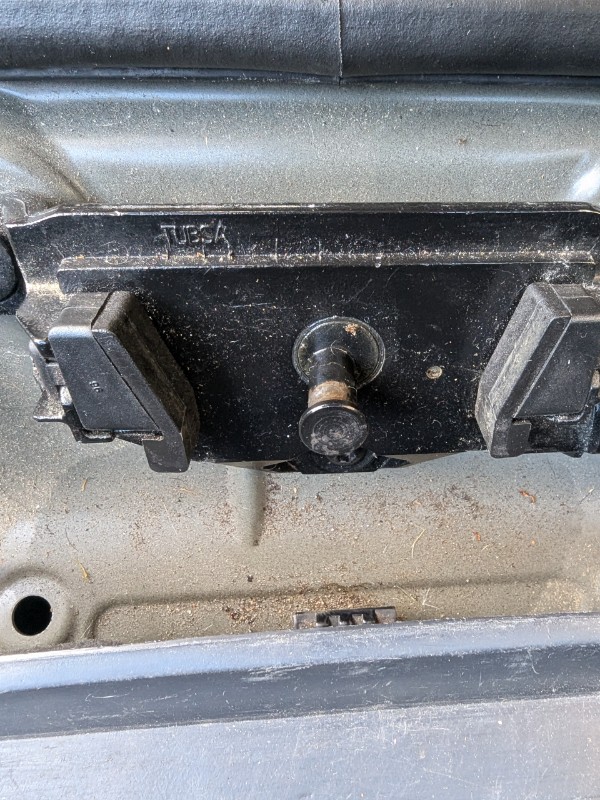

Quand je test dans le jbe, hayon ouvert, la fonction déverrouiller le hayon resulta : le petit bitoniau excentrique qui tourne ne reviens jamais au même endroit et je ne sais pas si c'est normal .

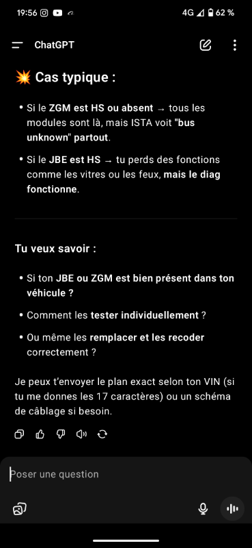

En posant 2/3 questions à chatgpt et en lui disant surtout que tous les calculateurs étaient sur bus unknown, il me dit que je devrais voir un calculateur nommé zgm dans ISTA et que je ne vois pas.
Donc peut être une piste non?

Chatgpt est un fléau, j'ai voulu savoir de quoi il était capable et je l'ai volontairement challengé sur le N52 qui est un moteur que je connais très bien, et bah 8/10 il raconte ( et affirme...) n'importe quoi et quand tu lui démontre il s'excuse platement... cette IA n'est bonne qu'à exécuter des tâches mais en aucun cas à renseigner de façon fiable sur des sujets aussi technique que ceux là... donc sa réponse je la regarde même pas ^^

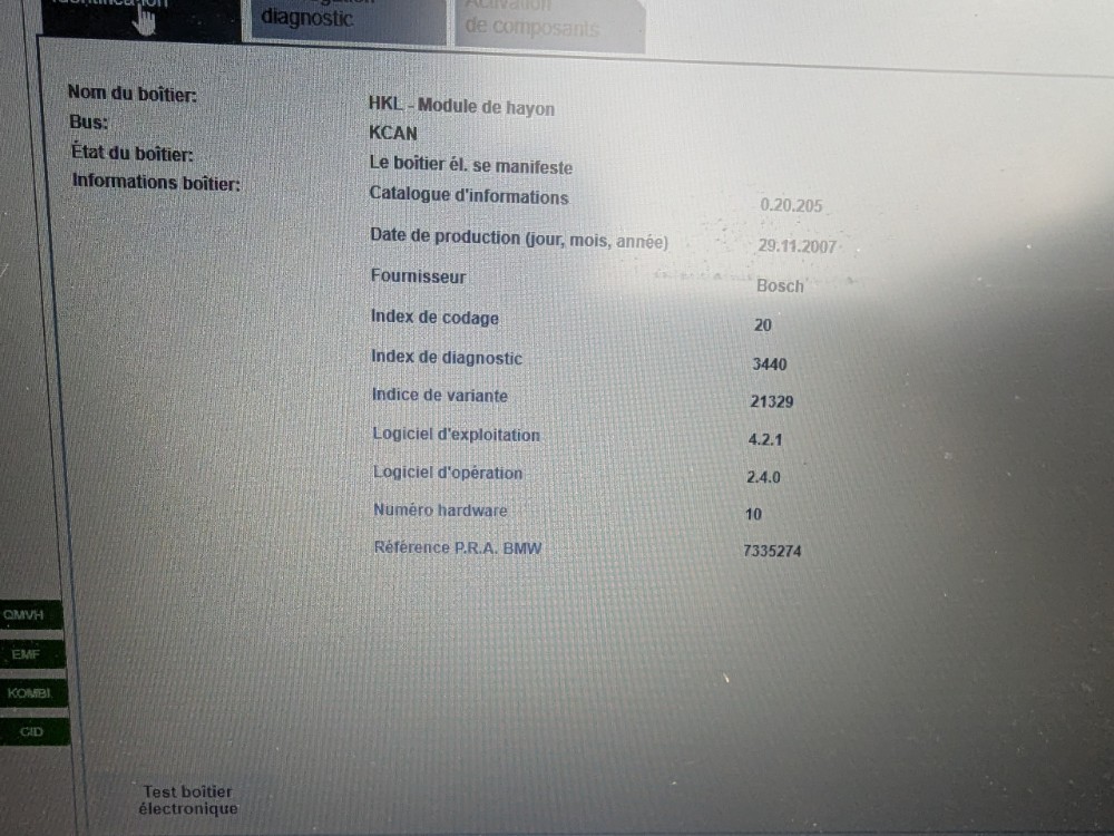

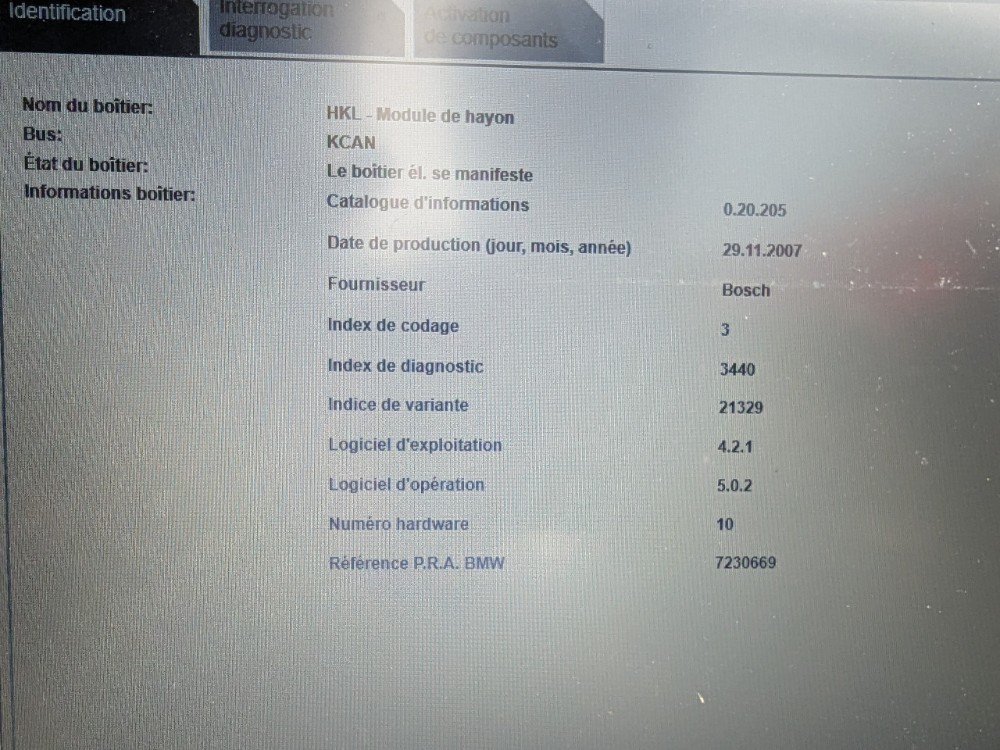

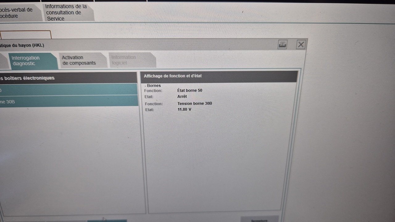

Bon j'ai pas encore regardé dans le JBE et j'ai je pense une version plus récente de hardware/software.
Sinon, 1ere info importante, je suis à 11.8v à l'arrêt sur la tension de la borne 30B dans le module HKL (ci-dessous), ton voltage sur le module est donc OK, et il fluctue à 11.7 / 11.8 quand j'actionne l'ouvertures (ta batterie à l'arrêt est tout de même trop basse, mais du coup c'est un autre sujet).
Dans ma version ISTA, j'ai bien le bus de mes modules (voir ci-dessous).
Quand j'actionne l'ouverture/fermeture, clé ou extérieur, l'intensité des moteurs en Ampère fluctue énormément, de 7/8 à 39A.
Le message d'actionnement de la poignée de coffre est très rapide, ca met "actionné" uniquement au moment ou l'on appui, et pas tout le long de la fermeture/ouverture.
Mon "attache" de fermeture n'est pas du tout un pion comme le tiens, c'est un U métallique. Quand le hayon est ouvert et que j'appuie sur la clé, j'entend nettement le mécanisme de serrure, mais il est indépendant de la commande de hayon je pense.

Merci beaucoup d'avoir pu tester ton hkl et de prendre du temps pour m'aider, j'apprécie énormément.

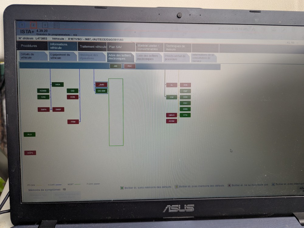

Du coup je viens de recevoir le boîtier hkl d'occasion et part miracle ISTA reconnais les bus des calculateurs mais cela n'a pas suffit à résoudre mon problème quand même car je pense qu'il faut le coder. J'y vais lundi.
J'ai donc remis l'ancien hkl et les bus sont toujours reconnu donc on avance 😅.
Par contre j'ai refait un test complet et cette fois ISTA me met l'arborescence style arbre généalogique mais je n'ai plus le hkl 😱.
Je pense que le faisceau à été vérifié uniquement entre les 2 boitiers mais sans le garantir à 100%.

Ou le le moteur électrique qui serait HS celui qui fait tourner le pion excentrique, vu que quand il tourne il ne revient jamais au même endroit.

Du coup j'ai tout éteint et ça refonctionne mais j'ai plein de calculateurs dans le rouge sûrement du à ma décharge de batterie d'hier .
J'ai testé l'intensité en fermeture et je suis à 0.4 Ampère comme il n'y a pas d'effort a mon avis c'est normal.
Mais je ne peux malheureusement pas tester en ouverture 😅.
Le bouton de couvercle du coffre ne détecte rien quand j'appuie dessus.
Le contacteur de hayon inférieur est indisponible (normal ou pas?).
Dans activation des composants: pour la fermeture ras mais pour l'ouverture les vérins font du bruit mais il ne s'ouvre pas pour autant.
Voilà tout ce que je peux te dire pour le hkl

Du coup j'ai testé le blocage du hayon quand il se ferme et effectivement il remonte.
Mais l'axe excentrique ne bouge pas quand je stoppe le hayon à la fermeture.
Une fois le hayon remonté, je le referme à la clef ou à la main et il se verrouille, et là toujours impossible à le rouvrir 😅.
