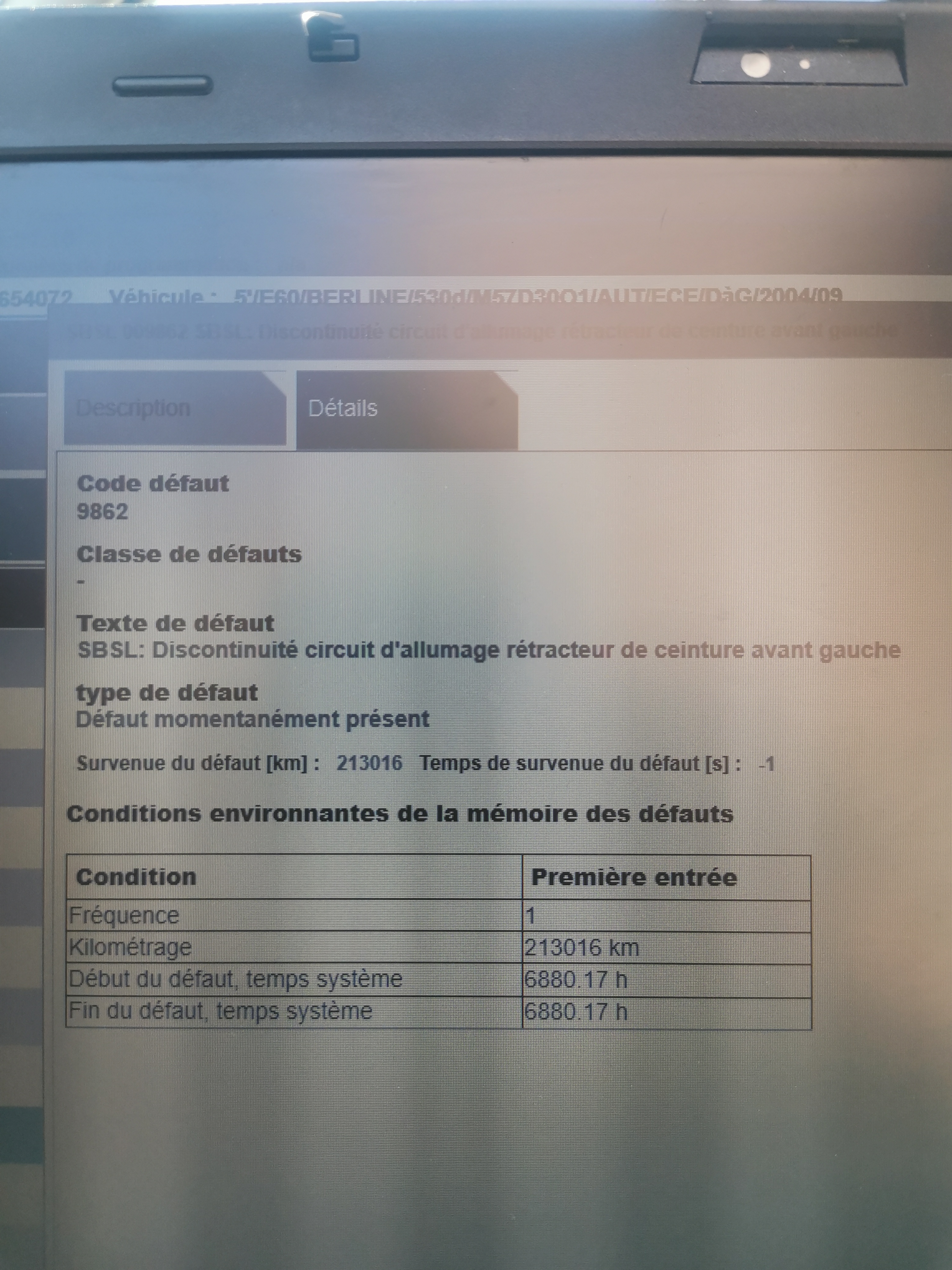

J’ai passer un coup de valise avec comme marque un icarsoft ce max et 2 défaut mon indiquer ceci :
Code défaut 9862 : SBSL
discontinuité circuit allumage rétracteur ceinture de sécurité avant gauche
Code défaut 988f : SBSL boucle de ceinture court circuit

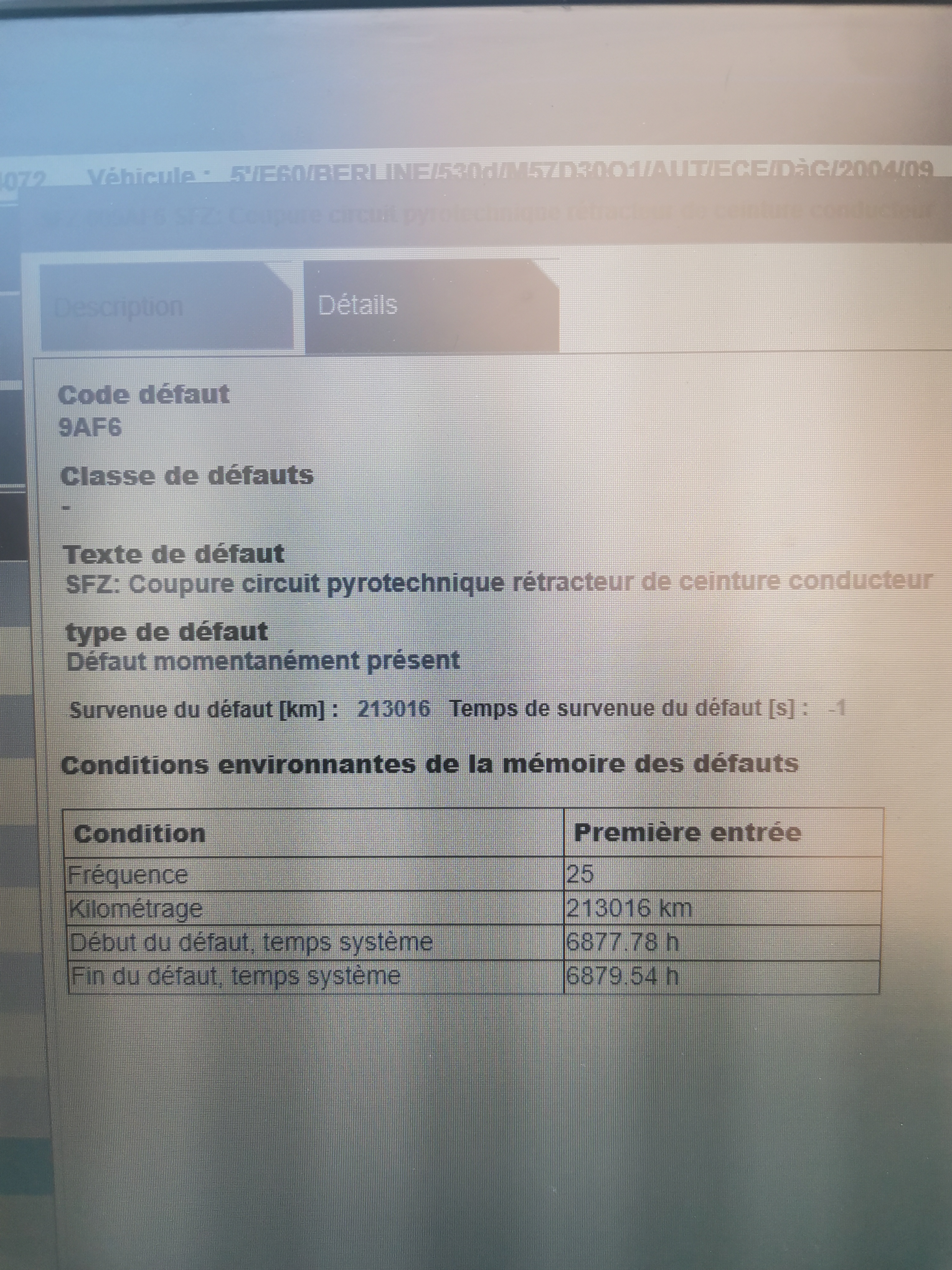

Bonjour , merci de m’avoir répondu alors j’explique j’ai réussi à shunter en mettant une résistant et en piquant direct sur le +12 volt et la masse de la prise jaune coter conducteur les voyant sont partie mais en revanche j’ai un nouveaux défaut et c’est le seul qui y est il et écrit :
9AF6 coupure circuit pyrotechnique retracteur de ceinture conducteur cela provient de quoi exactement svp ?
Penser vous que sa viens du siège passer qui et en liaison avec le siège conducteur
En revanche je n’est aucun code défaut au niveaux du siège passager sa m’inquiète que celui du conducteur

Re: Voyant airbag et ceinture de sécurité en défaut
merci :) pour ma part ça vient bien du siège conducteur au vu des code erreur avec ista qui sont 9862 et 9AF6Logann a écrit : 10 juil. 2025 16:13Regarde iciMr-propre63 a écrit : 10 juil. 2025 15:09 Bonjour.
