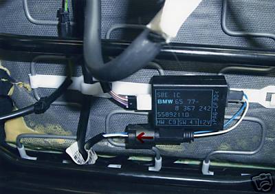

bonjour a tous
voici mon 1er tuto donc excusez les erreur ou la mise en page !
vous avez votre voyant aigbag allumé ? ou il s allume et s'eteint avec un passager ?
cherchez pas le probleme viens du tapis sensitif ! je vais vous montré comment regler le soucy !
le voyant airbag est allumé alors que votre tapis sensitif est inhibé avec la solution deja donner IL SE PEUT que cela soit votre pretensionneur de ceinture passager qui fache faux contact sous le siege du a la manip de celui ci ou a un objet ayant heurté la connexion ! idem je vais vous montre la solution
ATTENTION seul un passage a la valise comfirmera un defaut au niveau du pretenssionneur de ceinture car le voyant airbag est peut etre du a un autre soucy ! mais pour ma part c'etait au niveau du siege passager !

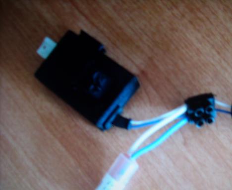

1er etape localisé le boitier du tapis sensitif
ensuite on va faire ca ! la petite piece que vous apercevez je l ai trouvé sur ebay en tapant TAPIS SENSITIF
DSCN0012 1.jpg (54.24 Kio) Vu 2138 fois
vous rebranchez le tout et le probleme est reglé sauf que le voyant reste allumé si il etait allumé ou il reste eteint si vous avais reussi a le faire s eteindre avant la modif !
second probleme le faux contact au niveau de la prise principal sous le siege elle relie les 2 fils du pretenssionneur et les trois fils du boitier du tapis !
le but et de faire disparaitre ce boitier qui fou la merde ! c est ni plus ni moins qu une prise ! on va couper le tout et relié chaque fils un a un en les soudant proprement de preference !

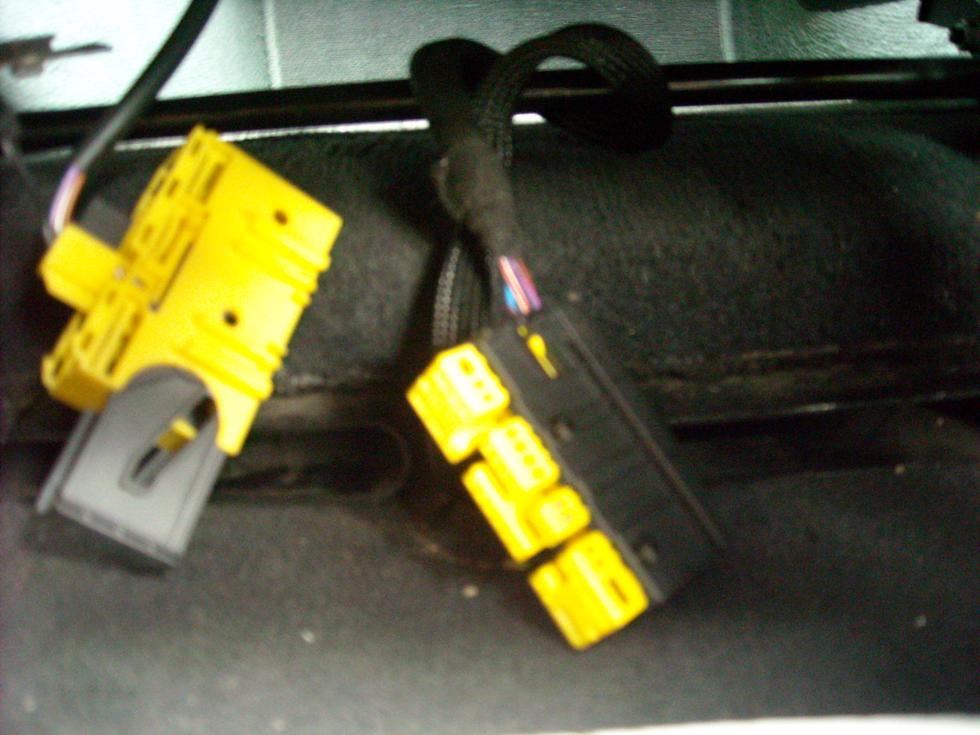

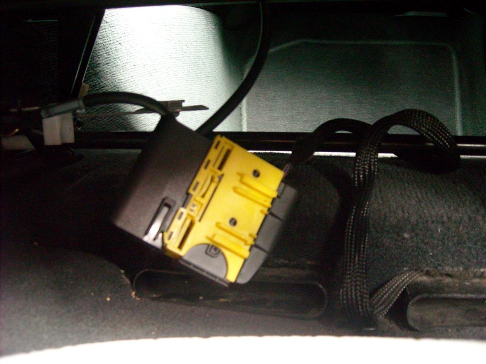

localisé ce boitier;
DSCN0005 1.jpg (118.29 Kio) Vu 2138 fois
une fois ce boitier repere on va le demonté progressivement et repere un a un le fils qui vont ensemble on coupe et on relie ensemble on soude et on isole perso j ai mis de la gaine thermo c est plus propre

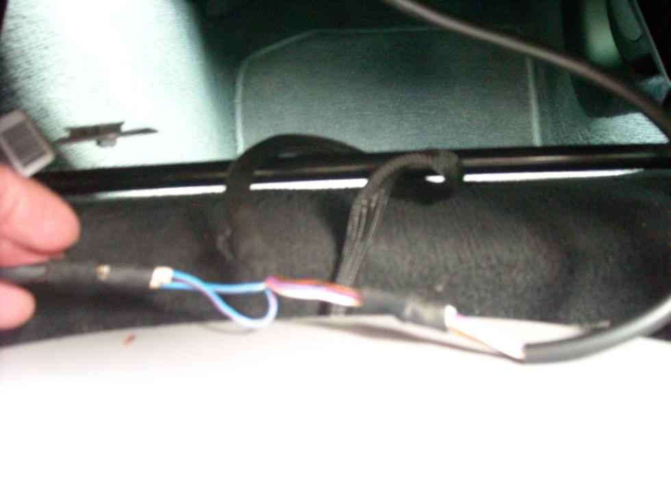

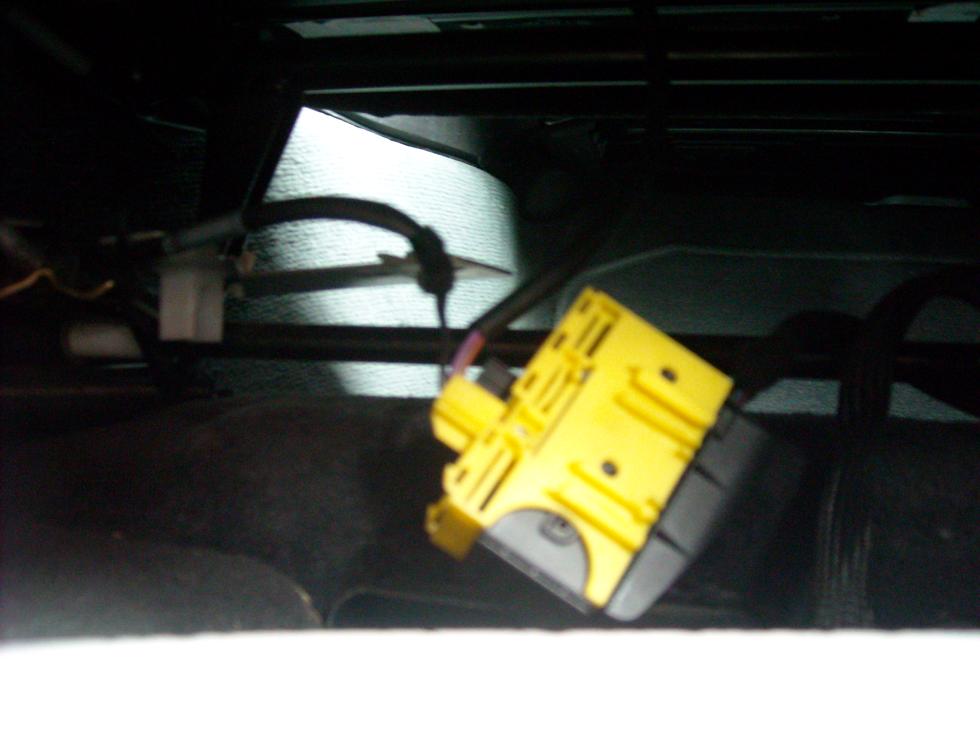

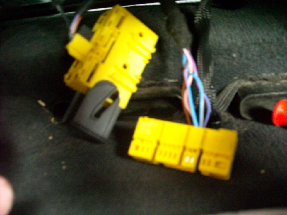

je poursuit car je maitrise pas bien l ajout de photo lol
DSCN0006 1.jpg (90.65 Kio) Vu 2137 fois
DSCN0007 1.jpg (117.16 Kio) Vu 2137 fois
DSCN0008 1.jpg (108.65 Kio) Vu 2137 fois

ecore moi ! une fois fini ca donne ca !
DSCN0009 1.jpg (94.9 Kio) Vu 2136 fois
reste plus qu a fixe le faisceau qui viens du sol au siege reculé a fond comme ca plus aucun soucy en manipulant le siege j ai une photo mais c est pas tres clair !
voila j espere que j ai pas etait trop brouillon

Petite précision mais des plus importante avant de débranché quoique ce soit débranche la batterie cela évitera l affichage du voyant définitif ! Et autre précision la résistance souder sur le boitier est sans risque car elle simule la présence d un passager en permanence ce qui veut dire en cas d accident les se déclencheront Meme si y a personne pas très grave en somme ! Voila ! Oui stahlgraumetallice46 j ai vu ce tuto la c est pareil c est une résistance ! J espère sincèrement que ca aidera du monde ! Merci les mec pour vos messages

perso j ai trouver un tuto ou il faut juste souder une diode zener 2.4V et le tour et jouer **1
vu sur darkgyver et sa vaut 10/15cents
julien13500
Messages : 81
Enregistré le : 30 mars 2011 15:00
Véhicule : 320d e 46
Re: [tuto] voyant airbag e 46
Message par julien13500 »
adrien59640 a écrit :perso j ai trouver un tuto ou il faut juste souder une diode zener 2.4V et le tour et jouer **1
je sais bien qu il faut souder une diode mais cela ne regle pas le soucy du faux contact sous le siege ! cette grosse fiche noir et jaune avec des aiguilles comme connectiques un simple coup et hop un voyant allumé qui s eteindra a la valise tant dis que la tout les fils sont souder et proteger avec de la gaine thermo , plus aucun soucy de connection ! **2
