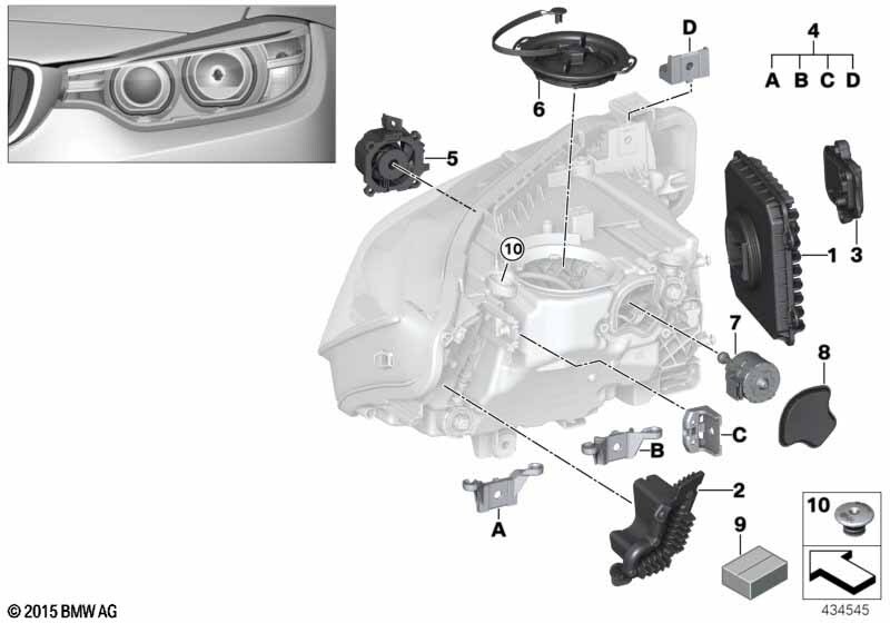

regarde si le capuchon au dessus du phare est bien positionné

Tu dois avoir une prise d'air quelque part! Buée = condensation
Pour faire de la condensation, il faut une différence de température entre l’air ambiant et l’air extérieur ….
Par conséquent tu as certainement une entrée en air frais dans ton phare qu’il va falloir trouver.
Vérifie que le capuchon (6) est correctement fermé et étanche, le problèmes c'est que les phares de type LED ne chauffe pas beaucoup donc ne permettent pas de "sécher" l'optique.
Toutefois une technique qui a fait ses preuves (testé sur un phare de la voiture de ma femme) est celle qui consiste à mettre un ou deux (selon laplace) sachets de gel de Silice, c'est un absorbeur d'humidité (dessicant type réutilisable de 50 g de la marque Wisedry disponible sur Amazon) dans le phare via l'ouverture supérieure, le fameux capuchon n°6. Attends 2 ou 3 jours et normalement cela devrait totalement disparaitre.

merci pour les infos
j ai ouvert le capuchon 6 et mis le sèche cheveux en mode pas chaud mais pas froid non plus et après une dizaine de minutes il ne reste que quelques gouttes dans les
coins et en bas , j ai pas remis le capuchon, je laisse comme ça pour la nuit et je verrais demain.
