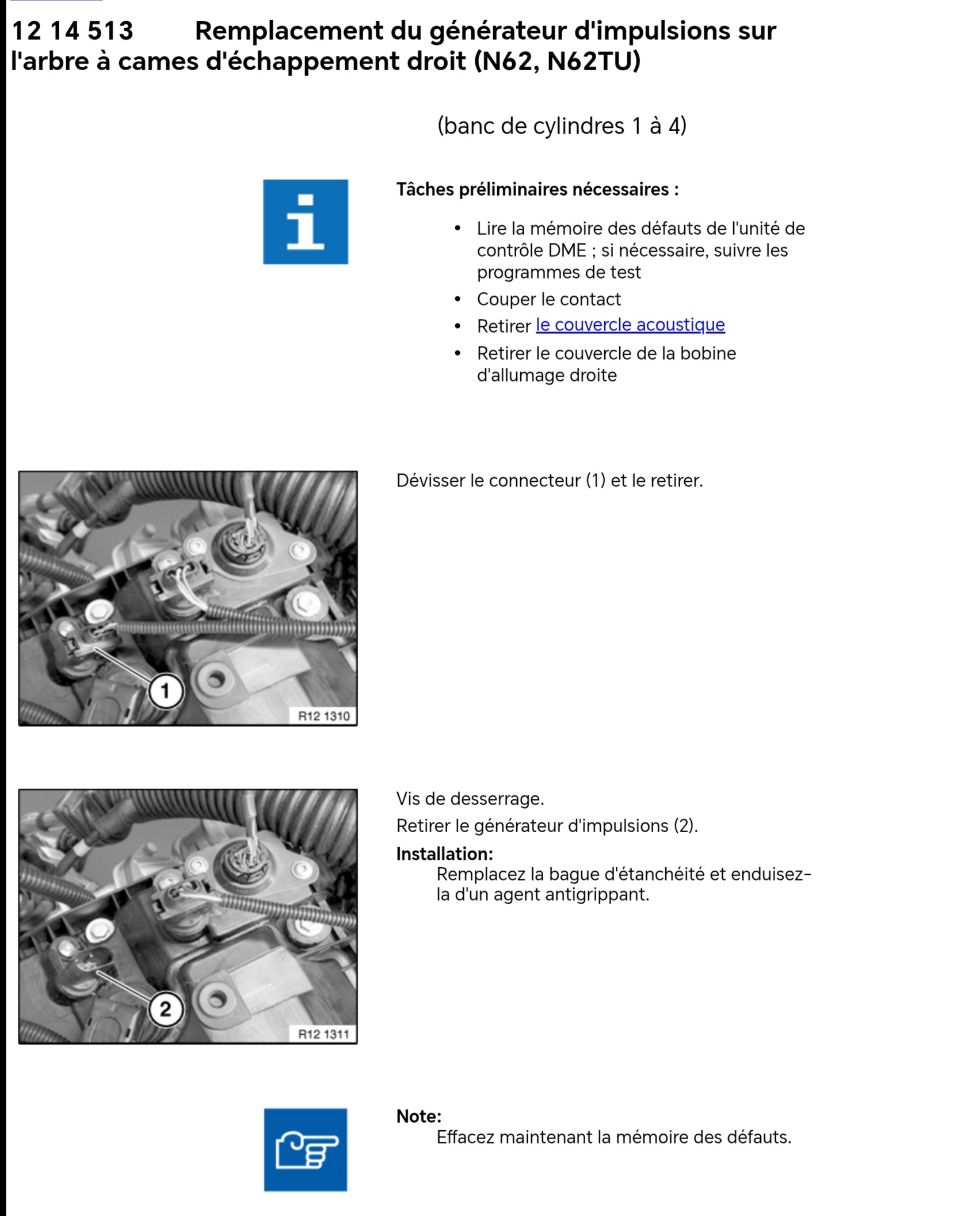

Vu que tu ne nous donne pas ton VIN (pourtant aucun risque) on va y aller en devinant, donc partons du principe que ta voiture est une série 6 E6x donc le 4.4l V8 N62 .
Alors pour les capteurs d'arbre à cames (AAC) il y en a deux si tu les remplaces et il se trouvent au niveau des bobines. 1 sur le banc 1 et l'autre sur le banc 2 . Il faut enlever les couvercles accoustique pour y accéder. Je te mets la procédure remplacement du droit pour te faciliter la vie. (Pour le gauche c'est la même procédure)
Pour ce qui est du capteur de position du vilebrequin (PMH) cette fois il n'y en a qu'un et il se trouve sur le carter de transmission en bas à droite. Je te mets également la procédure de remplacement.
*Un conseil, ne mets pas des capteurs lowcost ou tu le regrettera rapidement. Mets de l'original voir du Bosch mais rien d'autre.
Voila
Voila

Effectivement moteur N62, merci pour ton aide.TooShort a écrit : 27 juin 2025 12:27 Vu que tu ne nous donne pas ton VIN (pourtant aucun risque) on va y aller en devinant, donc partons du principe que ta voiture est une série 6 E6x donc le 4.4l V8 N62 .
Voila![]()
