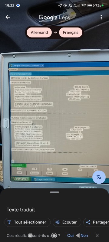

Merci de ta réponse, je fais le diag avec carsoft puis INPA.
Pour INPA, il me parle d'un défaut au niveau du volant multifonction mais comme dit précédemment j'ai tout changer (pour ensuite apprendre que c'est aussi un code générique qui veut tout et rien dire *63* )

C'est quoi ton code défaut au niveau du volant multifonctions ?

Code défaut 36
