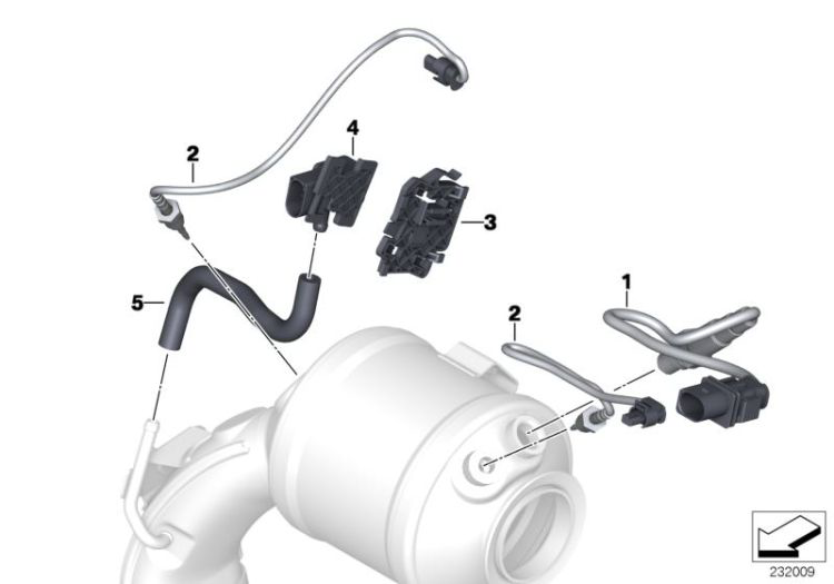

Pour repérer le capteur, je te met quelques photos 😉
Capteur différentiel de pression ( pièce n°4) ⤵️

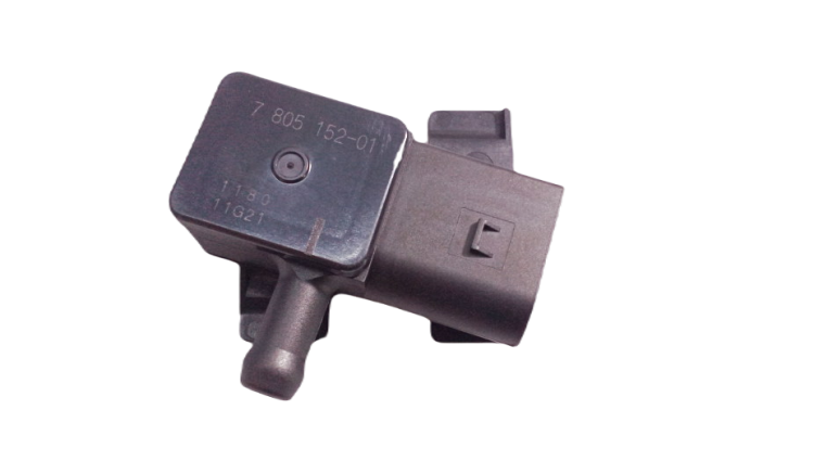

Le capteur lui même ⤵️

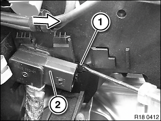

En fin l’emplacement ⤵️
