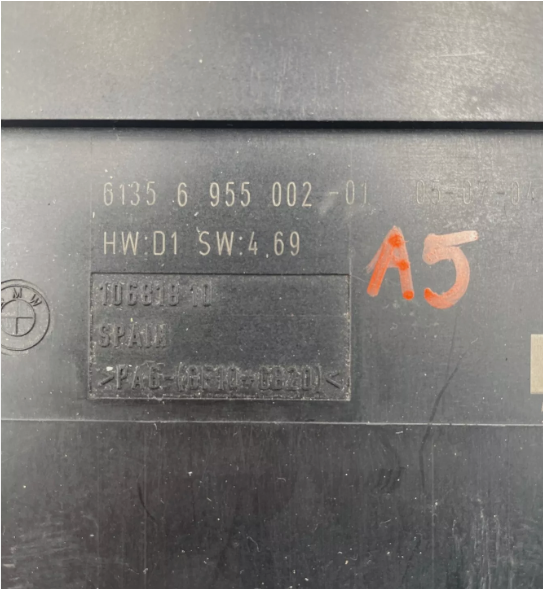

Sinon la référence ETK tu dois la retrouver au même endroit que ci-dessous :

Voilà une photo de mon jbe,donc tant que je prend un h3 sa reste compatible en en faisant un codage d'usine si je comprend bien?

Re: Quel boitier JBE choisir?
H3 et l'un des OEM compatible à ton VIN. Codage usine + logiquement codage VINM57fans a écrit : 14 mai 2025 07:36 Voilà une photo de mon jbe,donc tant que je prend un h3 sa reste compatible en en faisant un codage d'usine si je comprend bien?
Reviens ici par la suite stp décrire les actions que tu auras faites, ca servira à d'autres.
