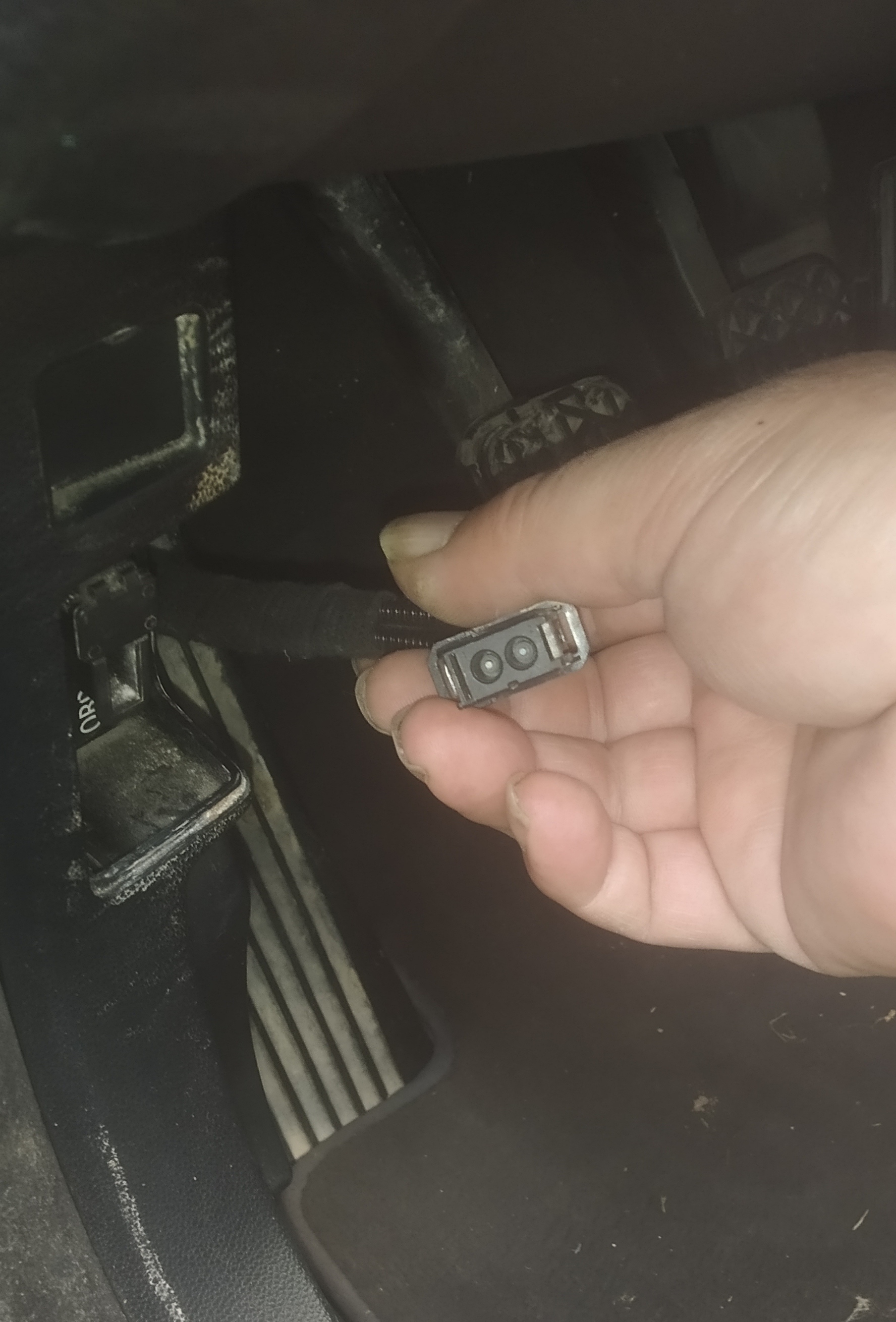

Comment reconnaître une prise ?

Re: Comment reconnaître une prise ? (Fibre optique)
Slt
Cette prise fait partie du réseau fibre optique de la voiture (MOST)
Le réseau MOST par fibre optique est dédié à la communication des équipements multimédias de la voiture comme le GPS, la COMBOX, etc...
Ce réseau est une boucle optique et doit donc être fermé pour que le fonctionnement soit normal. C'est la raison pour laquelle si vous la laissez ouverte, seul le GPS est fonctionnel et plus les autres boitiers.
La question qu'on pourrait se poser c'est "pourquoi donc avoir un connecteur à cet endroit ?" La réponse est simple : la mise à jour des équipements multimédia se fait via le réseau MOST qui propose des
débit largement plus élevés que sur les autres BUS sur le port ODBII.
Par exemple, une mise à jour du CIC prend environ 1h30 via MOST là ou certains ont affirmé l'avoir fait via ODBII en plus de 10h...
Dans tous les cas lorsque l'on manipule dans ce coin là, il faut faire attention car les fibres optiques sont fragiles. Bien penser à replugger le cache sur le connecteur pour refermer la boucle optique.
