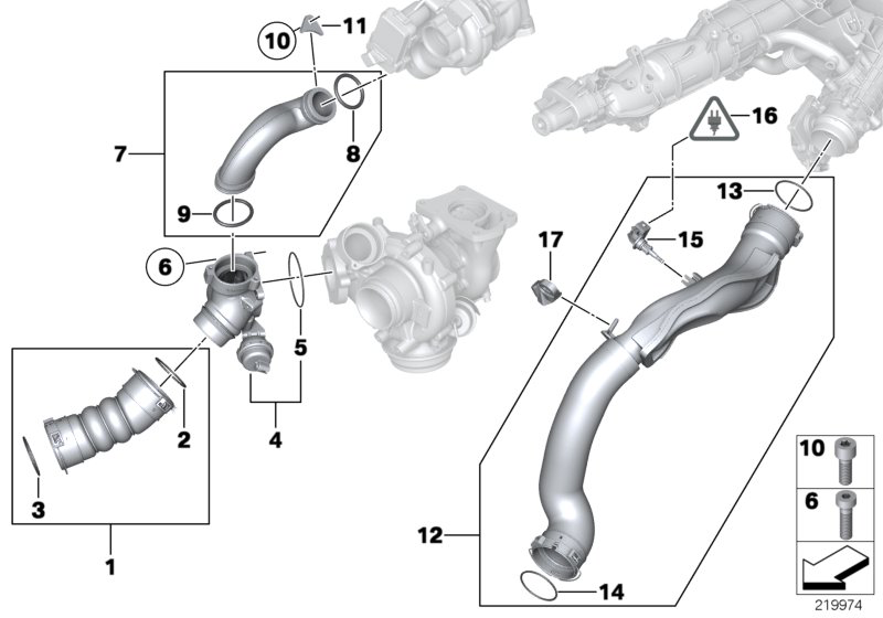

Au vu de la description de ton bruit, cela pourrait venir des durites de suralimentation du moins de l’étanchéité du circuit d’air. Première chose c’est de vérifier le raccord des deux turbos si il n’y a pas de fuite au niveau de la tubulure (flèche bleue)
Ensuite vérifie au niveau du raccord et de la durite de l’échangeur air/air (encadrement 12 et encadrement 1)

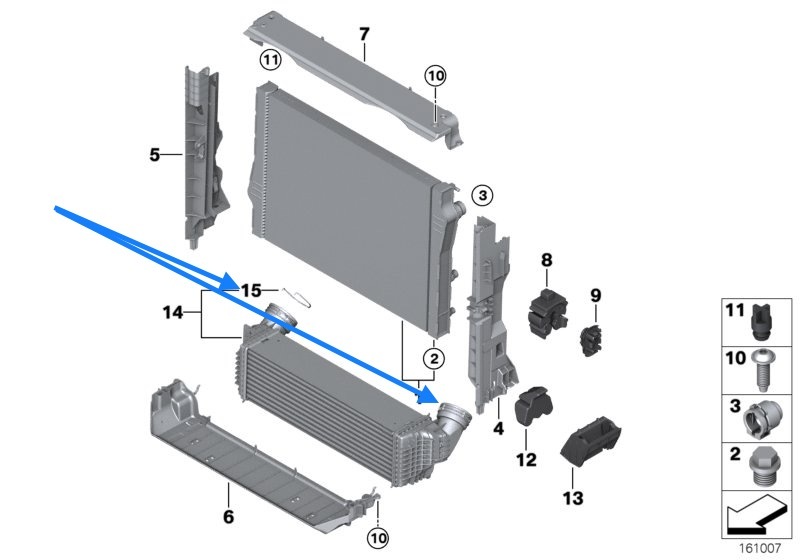

Pour finir vérifie au niveau de l’échangeur lui même au niveau de flèches bleues ⤵️

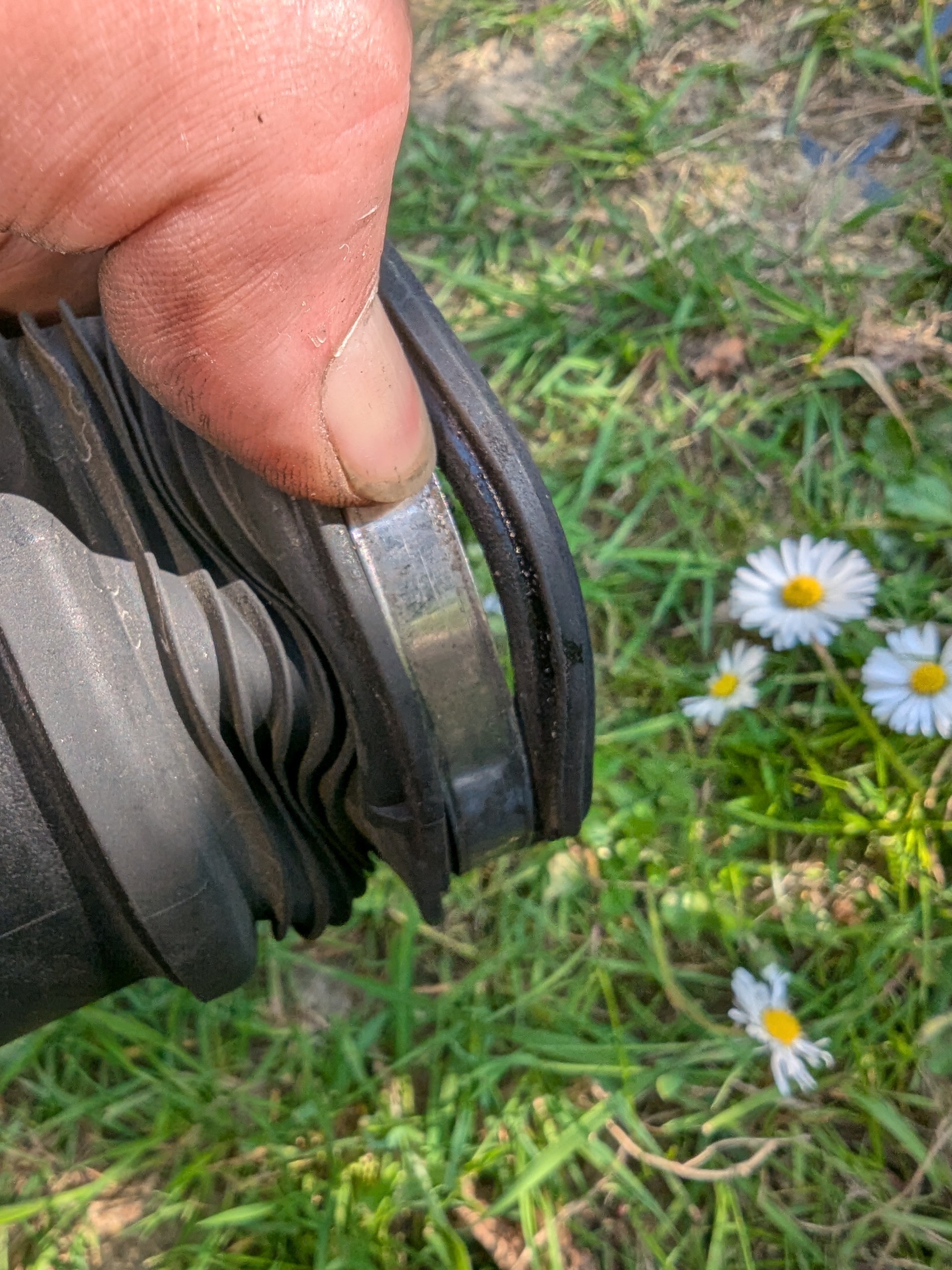

En cherchant un peu j'ai vu une durite abimée au niveau du collier de serrage (photos).
C'est la grosse durite diamètre 80 mm qui se situe entre le filtre à air et descend dans le moteur coté gauche.
Tu penses que cela pourrait être la cause?
J'ai déjà commandé la pièce que je reçoit dans 1/2 semaines.

Du coup j'ai regardé au niveau de la tubulure entre les 2 turbos et cela m'a l'air propre donc pas de fuites à signaler.
Au niveau de l'échangeur je dirais que ça suinte un peu au niveau de la durite rouge en bas et celle de l'autre côté aussi mais rien de bien grave je pense.

Pour ce qui est de la conduite d’air qui va au filtre et qui est abîmée, je ne pense pas que le bruit vienne de là car il n’y a pas de pression juste l’aspiration. Mais tu fais bien de la remplacer cela évitera d’aspirer des cochonneries */c1
