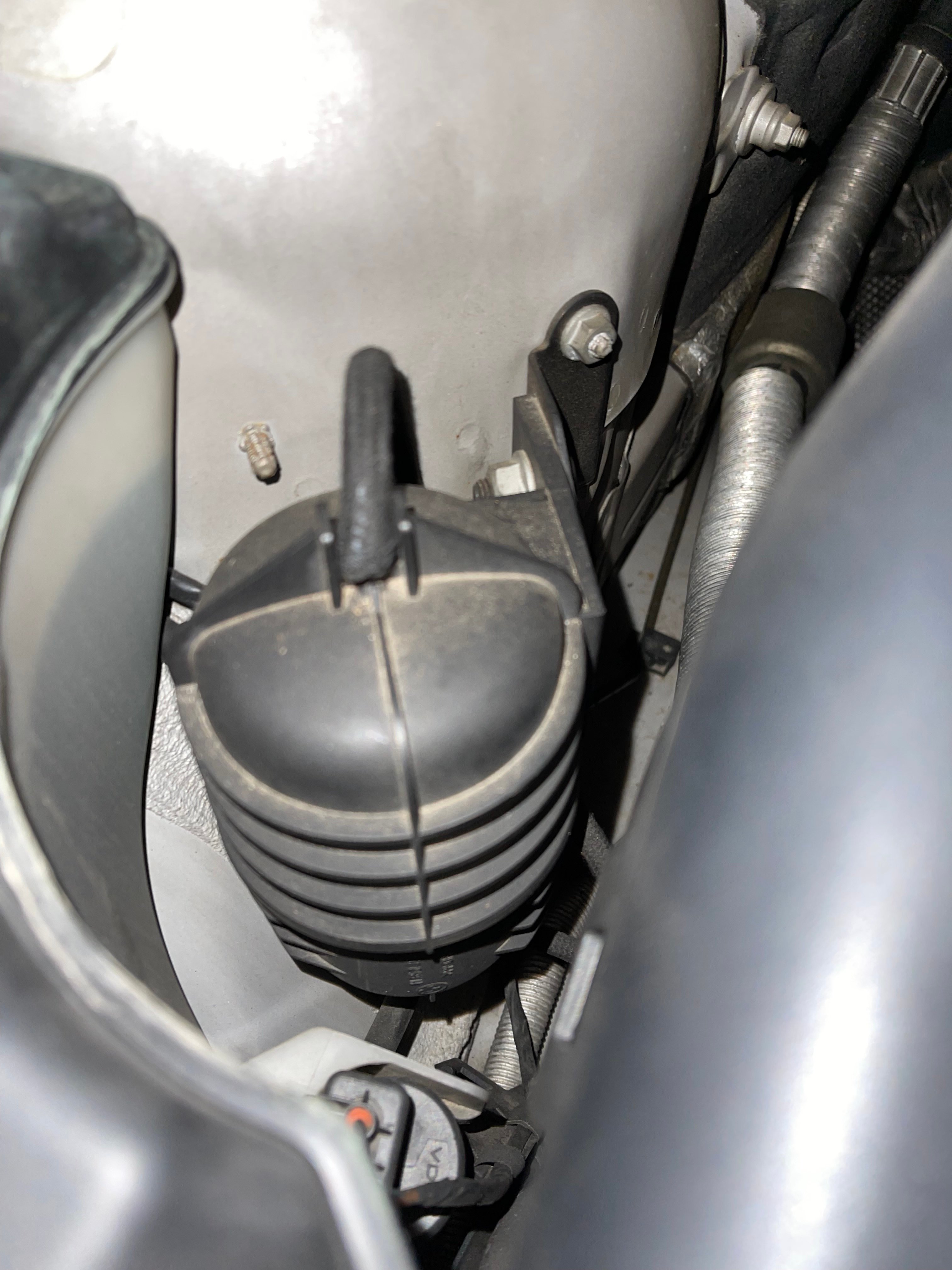

Une pièce qui m interpelle… il y avait cette boîte ovale à gauche à vus d œil petite durite noir qui tient pas et était enlevée, je les remis bien sur mais ne tient pas . À quoi sert se boîtier ? Est il grave que la durite ne tient pas ? Merci de votre de tous cœurs pour vos avis

Si il a cassé oui il peut empêcher de démarrer mais c’est rare. Pour ce qui est de la pièce en photo, c’est le réservoir à vide, il sert entre autre à commande du turbo, il faut que le circuit soit fermé et hermétique. La durite doit être fixé ou remplacé .

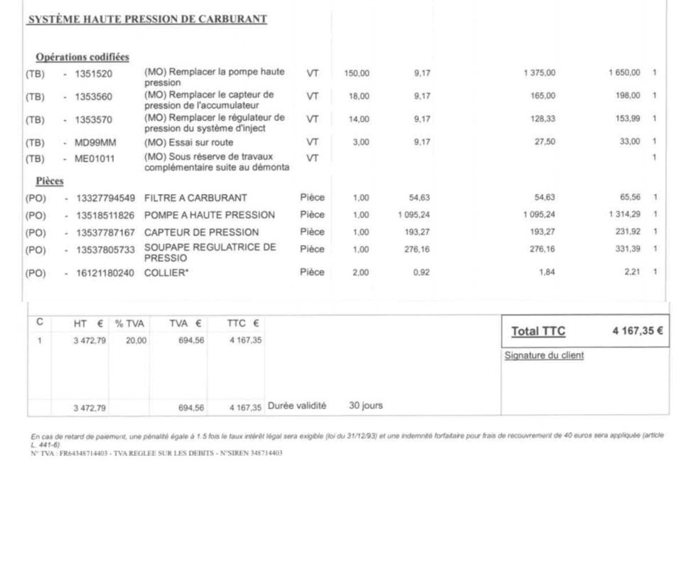

c'est énorme 4100 € de réparation , ma voiture avais aucun voyant allumer et le démarreur tourner bien .
je souhaite juste votre avis si tous ça semble nécessaire ? si le probleme est deja arriver a mon niveaux ? MErci de votre aide juste besoin d'un avis et j'atend de valider le Devis ou attendre si une solution moin couteux existe . Bonne journée

En gros ils te remplacent tous comme ça il sont sur du résultat, c’est fou quand même. Ton t’il donné le résultat du diagnostic. Je serai curieux de voir comment ils en sont arrivés à ce devis 🤔

aucun DIAG ma était donner , il m'ont dit qu'il ont essayer plusieurs test sur la voiture pendant 3 heure pour arriver au problème . je suis Maçon , ne connais rien a la mécanique , je voulez juste savoir si c'était possible . je vais réaliser les frais avec l'aide d'un Crédit a la consommation . terrible jours pour moi ! Merci
