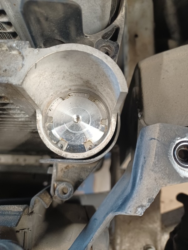

Je viens de remplacer mon compresseur de clim et il est fortement conseillé d'en profiter de remplacer le filtre déshydrateur.
Apparemment il devrait être logé dans le condenseur de clim.
Quelqu'un peut me confirmé?
filtre clim.jpg (99.04 Kio) Vu 987 fois
J'ai pris une photo de l'emplacement où il est supposé être mais je ne vois pas trop comment ça se démonte.
Quelqu'un a déjà fait cette opération ?

Je ne vois pas pourquoi tu ouvres un autre post surtout que je n’ai pas pour habitude de répondre si je ne connais pas le sujet mais bon, comme je te l’ai indiqué dans ton premier post, c’est bien à cet endroit que se trouve le filtre déshydrateur. Il suffit d’utiliser une pince circlips pour enlever le clips et sortir la cartouche !
⚠️ Pour info et selon la procédure BMW, le filtre n’est à remplacer que si le circuit de Clim est resté ouvert plus de 24h! Pour effectuer le remplacement le circuit doit être vide.
Je te met la procédure de remplacement du filtre déshydrateur pour E60 :

J'ai réussi à retirer le bouchon mais ça n'a pas été une partie de plaisir tellement il était bloqué dans le condenseur.
J'ai du me servir d'un extracteur à inertie.
Par contre les deux joints du bouchon sont HS. Je suppose qu'il faudra passer par la case concession BMW pour les trouver ceux là.

Trop fort !!! Je viens d'appeler chez BMW, les joints ne se vendent pas à part, il faut acheter le condenseur de clim complet !!!!!!!!!!!!!!! *br*

Tu dois pouvoir trouver ça autrement ! Regarde ici par exemple ²7 https://amzn.eu/d/7rRHb29
Ou là ²7 https://www.o-ring-stocks.eu/fr/joint-t ... koEALw_wcB

Merci Tooshort, mais j'ai déjà trouvé les joints sur 124Roulement.

Salut les gars et encore merci pour toutes ces infos, je dois changer mon compresseur de clim et changer le filtre déshydrateur sous peine de non prise en garantie en cas de problème et aussi parce que le compresseur actuel fait un bruit de grincement pas très joyeux et je ne voudrais pas qu'il reste de la limaille ou autre qui passe dans le neuf.
Mais je viens de tomber sur ce post ou je m'aperçois qu'il faudrait que je commande des joints pour le bouchon du condenseur, merci pour l'info déjà, mais pourrait on avoir les cotes des joints ? Pour pouvoir être sur d'avoir les bons ou les commander si besoin à l'avance.
Arnaud si tu pouvais nous dire quels joints tu as commandé sur 124Roulement ce serait vraiment top *98/

Sinon avec un pied à coulisse tu prends le diamètre du bouchon du déshydrateur et tu sera lesquels prendre, tu dois être autour des 70mm 😉
