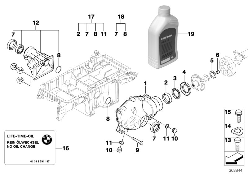

Voilà mon problème ,j'ai des vibration à l avant quand je suis à 3000tour. une fois de de accélère plus il y a plus de vibration .je vien de acheter les 2 cardan avant neuf gauche droit .le seul problème j arrive pas à trouver les 2 joint sortie du pont avant je voudrait les changé .
désolé de vous embêter pour 2 joint spy .merci par avance

Bonjour et bienvenue
Si tu parles des deux joints spi ou joint d’arbre avec bague de sécurité ( pièce n°7 sur l’illustration), ils ont pour référence OEM BMW : 31508743675
Trouvable par exemple ici
https://www.oscaro.com/bague-detancheit ... /?vid=1503
Ou bien ici
https://www.auto-doc.fr/febi-bilstein/1 ... fferentiel

SUPER MERCI BIEN pour votre aide .
pour la vu éclater du pont avec tout les diffèrent joints .
et pour les 2 liens
.je vous tiendrai au courant ci les vibration sont toujours ou pas .

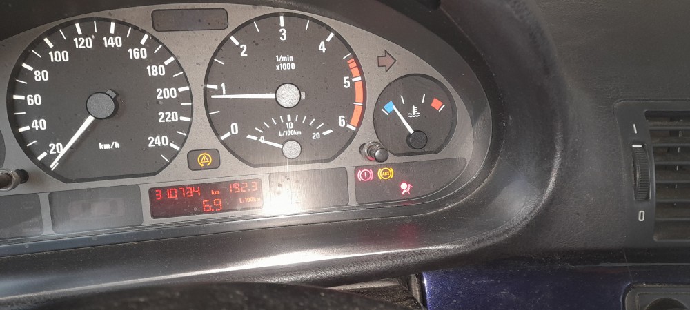

ce matin l abs c est allumé .j avait changé les 2 câbles arrière il y a 3 mois car plus de compteur ni consommation en temps réelle .tout aller bien maintenant ça ce rallume est ce que les capteur abs avant sont en défaut .je n ai plus la valise avec inpa .pc rendu l âme.
merci par avance je ne comprend plus rien .
re bonne journée

photo du compteur
