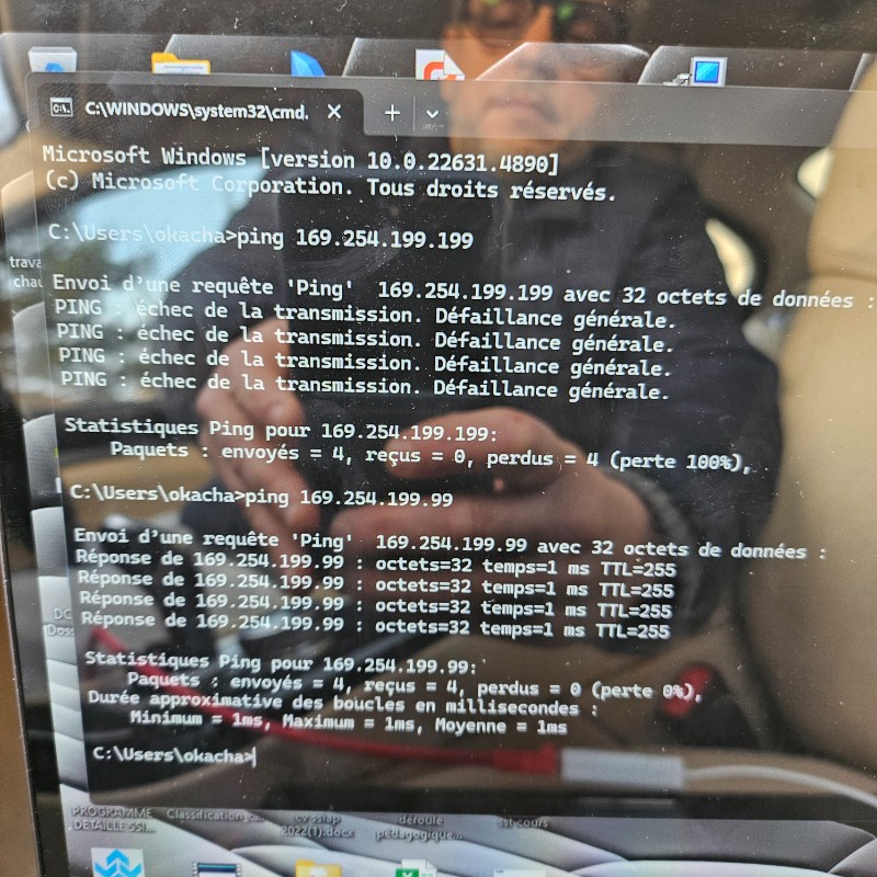

J'ai un pb de connexion mais j'ai pas encore testé de modifier les adresses IP (par défaut 127.0.0.1).
Pour ISTA j'ai dû configurer ma carte Ethernet en 169.254.1.1

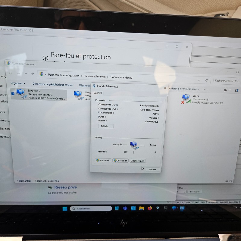

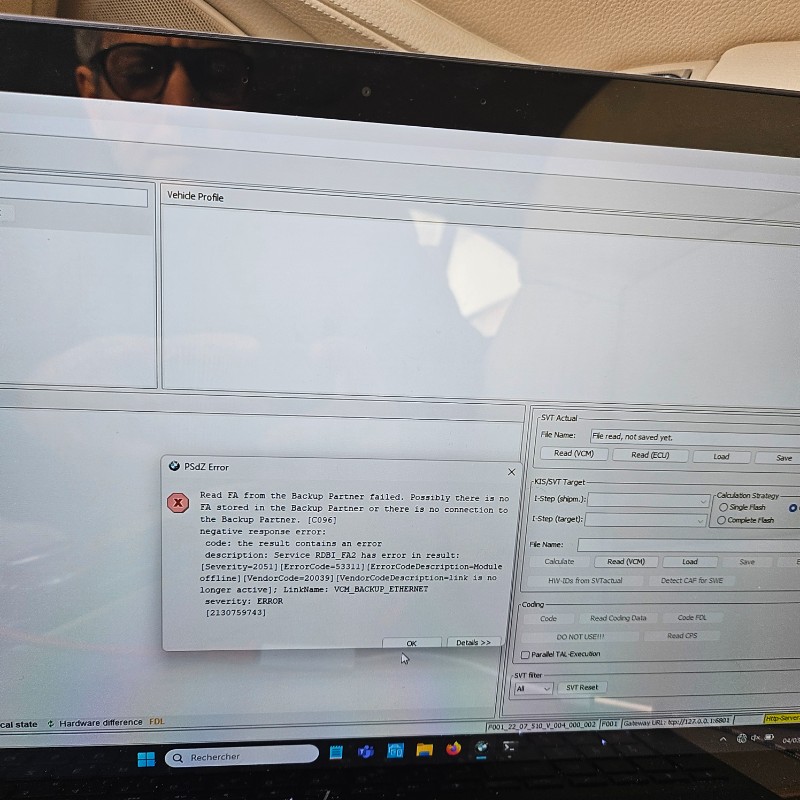

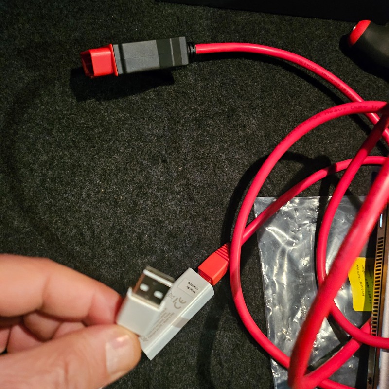

Je n'arrive pas à me connecter avec une prise ODB en utilisant un adaptateur usb.
Jai installé ESYS mais je ne suis pas sûre que l'installation est correcte. Le programme souvre, quand je clique sur read, j'ai un message d'erreur.
La prise ethernet ne clignote pas ne s'allume pas .

Essaie en déconnectant ton wifi et/ou ton pare-feu pour voir */c1

Merci de votre réponse.
J'ai déjà déconnecté le wifi et désactivé le pare-feu. Est ce normal que le câble ethernet ne s'allume pas étant branché? J'en ai besoin pour activer le menu TV sur le menu . Bmw f10 année 2014 NBT . J'ai installé un boîtier Mr 12 volts pour Android mais je n'arrive pas à l'afficher sur l'écran
