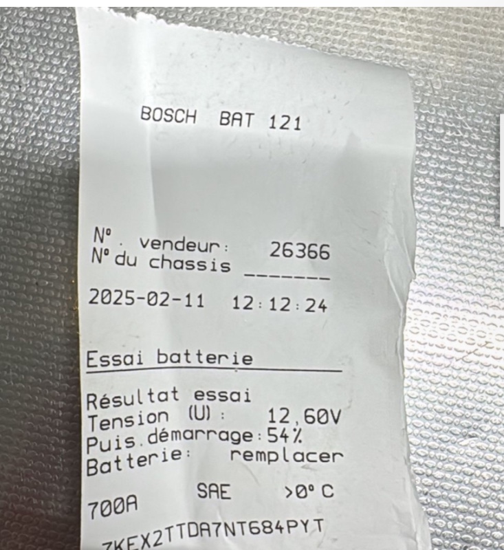

Depuis environ 15 jours je trouve que la direction assistée est plus dure qu’auraparvant. Cette dureté est arrivée du jour au lendemain. Il est possible de rouler, le volant revient bien mais je trouve clairement que la direction est plus dure. J’ai également le start and stop qui ne fonctionne plus.
Je suis allée en concession bmw pour avoir un avis spécialisé.
Un technicien a roulé quelques minutes avec moi et reconnaît un léger point dur dans la direction. Après diagnostic (inspection du véhicule sur le pont et valise), ils me disent que tout est bon pour eux.
Ils me précisent également avoir comparé avec un autre bmw gran tourer, et que la direction des 2 véhicules semble identique.
Je partage pas l’avis … vous savez ce que c’est hein quand on connaît son véhicule et qu’on sent une différence du jour au lendemain.
La seule chose qui m’ont dit c’est que la batterie est à remplacer (tension 12 60V puis démarrage 54% batterie à remplacer).
Mes questions:
- pensez vous que la direction dure puisse venir de la faiblesse de la batterie à remplacer ? Cela pourrait également avoir du sens car le start and stop ne fonctionne plus
- de tte façon je dois procéder au changement de la batterie, me conseillez vous de faire le changement de batterie chez bmw ou puis je le faire dans un centre autre moins cher à côté de chez moi ?

- Photo batterie
Photo batterie - IMG_2176.jpeg (175.77 Kio) Vu 1130 fois

Salut et bienvenue
Commençons par le stop&start ce coupe systématiquement dès que la batterie est trop faible ce qui n’est normalement pas le cas de la direction assistée électrique qui équipe ton Tourer. Donc le remplacement de la batterie résoudra à coup sur la coupure du stop&start mais pour le reste rien n’est moins sûr quoiqu’avec la gestion de l’alimentation de nos voitures moderne on peut s’attendre à tout !
Au passage tu peux faire changer ta batterie n’importe où du moment qu’elle soit du même type, de même puissance et surtout qu’elle soit correctement enregistrée via la valise dans le système de la voiture (DME).

Merci beaucoup d’avoir pris le temps de me répondre.
J’ai fait changer la batterie chez mon garagiste local.
Ils ont bien travaillé avec la valise pour l’enregistrement.
Le trajet était court entre le garage et chez moi, mais le start and stop ne s’est activé en mode eco sur le trajet retour (j’ai le logo barre sur l’écran de l’ordinateur de bord). Peut être que toutes les conditions n’étaient pas remplies … moteur froid ? Température extérieure froide ? On verra par la suite
