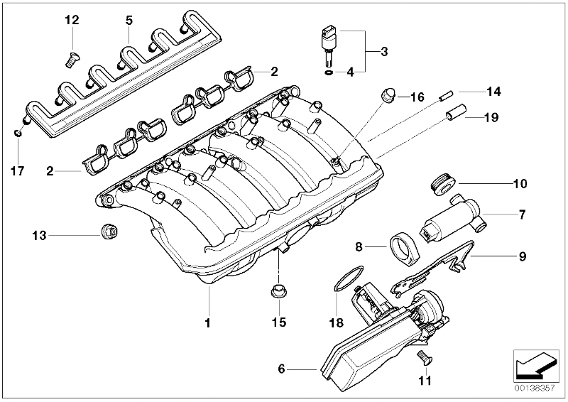

Pas évident à décrypter comme bruit ! Si tu as l’impression que c’est un bruit d’air, commence par vérifier le système d’admission d’air et voir si tu n’à pas de fuite. Regarde tous les joints comme sur le schéma …? Perso je trouve plutôt qu’on dirais un bruit de roulement de tendeurs ou autre …
