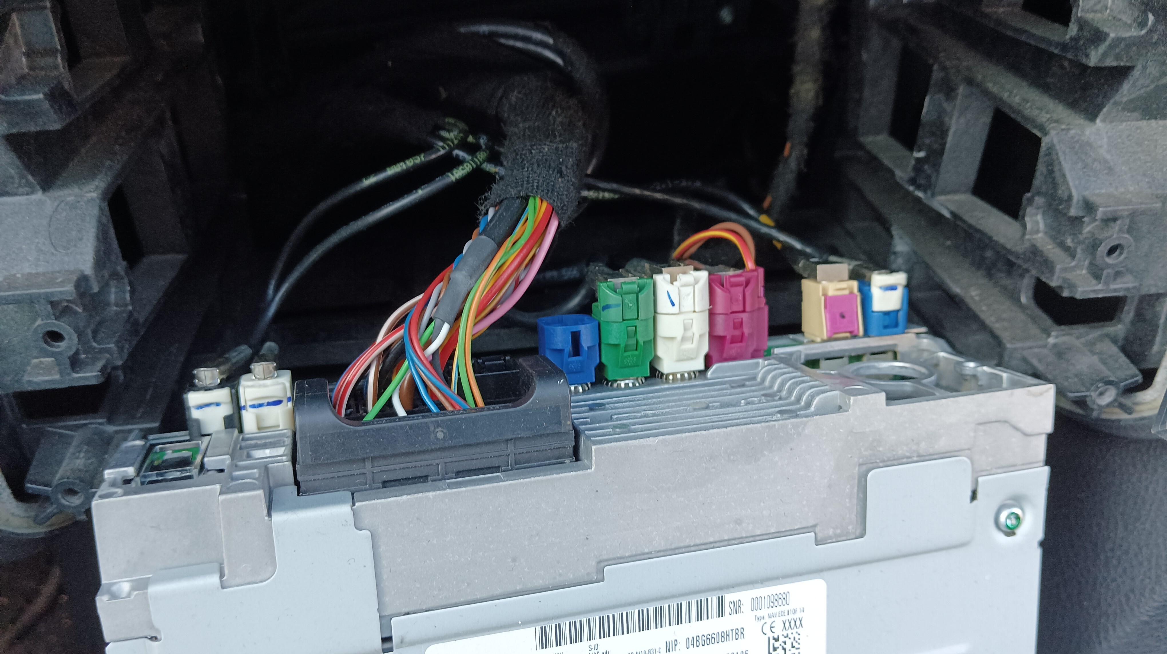

Re: Réception radio moins bonne
Merci !
Je n'ai pas trouvé le brochage de l'autoradio pour le moment
Pour l'antenne on y accède par le ciel de toit?
Le relief est peut être simplement le souci - j'ai essayé une voiture en dab et ca finit par couper aussi.
V
