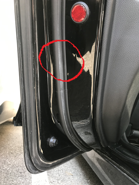

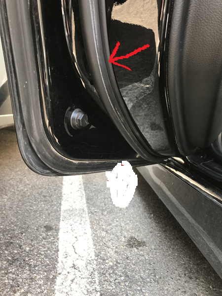

bonsoir a tous */c1 j ai contrôler encore une fois de plus pour savoir d ou provient l eau qui rentre dans ce fameux joint de porte; *63* est s'évacue une fois porte ouverte, je precise que l intérieur de la porte est sèche mise a pars ce joint au moindre pluie ils ce remplisse droit est gauche,
a premiere vu le joint est emboiter dans une petite rayure de la porte ou coller ont vois pas trop bien comment c est foutu très dur a le faire bouger a pars le déchirer §9 , avant de démonter je voudrait être sur que ca vient de l étanchéité de la porte intérieur quand penser vous voici deux photos du problème. merci

Que tu es de l'eau dans ce joint est normal, ce qui serait anormal ce serai d'avoir de l'eau dans la voiture et notamment au niveau des pieds des passagers AR (à vérifier et le cas échéant je texpliquerai ce qu'il faut faire pour y remedier
Dans le cas nominal; l'eau rentre dans la porte via la fenetre (joint extérieur entre fenetre et porte), puis descend pour s'évacuer par le bas de la porte

bonsoir bibiforum */c1 l eau stagne dans ce joint pars une fois que j'ouvre les portes, je surveille quand meme pars precaution j ai acheter de quoi refaire les joints intérieur de porte au cas ou *008
