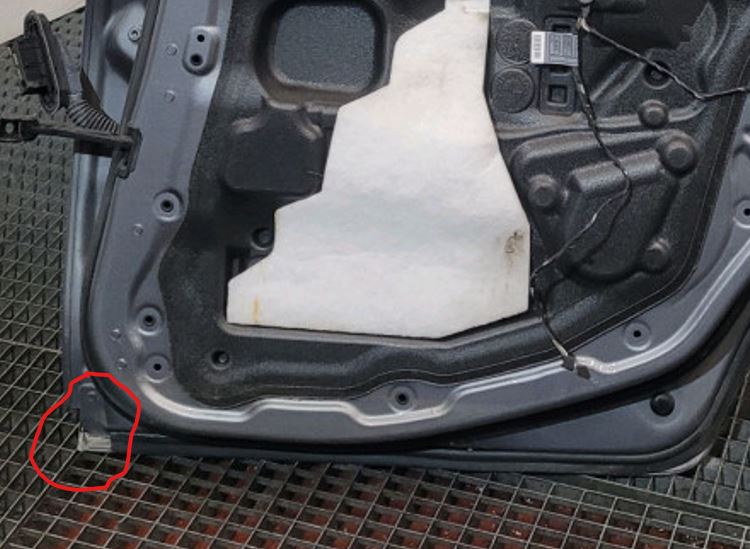

À chaque forte pluie, les portières arrières de ma F10 se remplissent d'eau.
Je vais ensuite ouvrir les 2 portes pour les vidanger par acquis de conscience. L'eau s'écoule tranquillement à l'ouverture de la porte (parfois en quantité impressionnante) sans jamais fuir à l'intérieure de la voiture.
Avant d'avoir la mauvaise surprise d'une piscine improvisée à l'arrière de ma F10, il y aurait-il une manip à faire?
Une évacuation à déboucher... Pour que l'écoulement se fasse tout seul (vers l'extérieur) comme les portes avant.
Merci d'avance *62*

Au bas des portières, coté intérieur, il y a des trous d'évacuation. Vérifie qu'ils ne soient pas bouchés */c1

Je vais aller voir de suite, mais je pense que justement c'est par la que s'écoule l'eau quand j'ouvre la portière

regarde ici

Je répond a ton poste effectivement sur ma bmw f10 520D meme problème aussi, mais après avoir bien regarder c est le joint de porte qui ce remplie non pas la porte j ai bien n nettoyer celui ci j attend de la passer au rouleau pour voir ci sa recommence ²1 uniquement cote droit ²9

bonsoir */c1 pas encore trouver pourquoi est comment le joint ce remplie quand je passe la voiture au rouleau ²2 j'ouvre la porte ca s'écoule ²9 ²9 ²9 porte de droite *44*

Votre pb ne vient pas du joint, mais vient du fait que la membrane (noire sur la photo) est décollée quelquepart.
il faut donc demonter la contreporte puis verifier. on peut faire couler de l'eau sur la fenetre (coté extérieure), et on verra par ou elle passe du coté intérieur
Video qui explique le changement de membrane (mais il est plus simple et moins cher de simplement la recoller avec du SIKAFLEX par exemple (mastic colle) => Refaite tout le bas)
