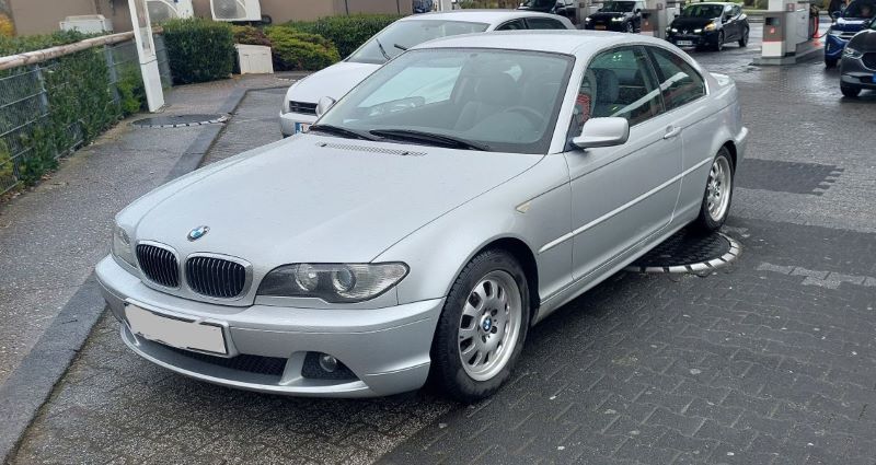

propriétaire d'une e46 320 ci de 2004 170cv, j'aimerais savoir si on peut mettre des jantes en 16 pouces en hiver (configuration d origine ) et des 17 pouces en été ; si ça n a pas d incidence sur les mécaniques de changer de taille 2 fois par an? Sinon j aimerais des avis, j hésite entre des jantes type M ou alpina ? même si j ai une légère préférence pour ces dernières, je trouve que ça fait classe, y en a t il en 16 pouces d origine et adaptable ?
