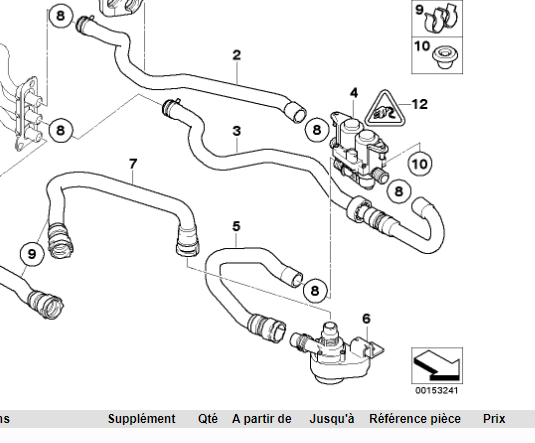

Bonjour, regarde sur le schéma joint la pièce 4, c'est la soupape d'eau, il arrive que cela se grippe.
Soit tu la changes, soit tu la démontes pour la nettoyer. Elle se trouve dans le compartiment moteur à droite en dessous de la cosse (boitier rouge recharge batterie). J'avais le même problème que toi.

Je vais voir pour la soupape d'eau, et si ca fonctionne c'est nickel, sinon, je me redirigerai vers les volets.
Je reviens vers vous avec des résultats (ou pas ^^)

Si c'était ça. ... se serais chaud partout ....CEBOMA a écrit :Bonjour, regarde sur le schéma joint la pièce 4, c'est la soupape d'eau, il arrive que cela se grippe.

biff a écrit :Si c'était ça. ... se serais chaud partout ....CEBOMA a écrit :Bonjour, regarde sur le schéma joint la pièce 4, c'est la soupape d'eau, il arrive que cela se grippe.
Non pas systématiquement, le système de chauffage et de clim sur la E60 est plutôt complexe.
Si l'air reste chaud en haut et en bas, cela veut dire que les soupapes d'eau laissent passer le LDR.
Deux solutions:
1ere : les soupapes d'eau sont HS et ne sont plus étanches.
2eme : les soupapes d'eau sont OK mais c'est le boitier de commande de ventilation donne l'ordre d'ouvrir les soupapes d'eau
car il reçoit une mauvaise information d'une sonde de température extérieure ou intérieure ou même d'un autre composant du système.
