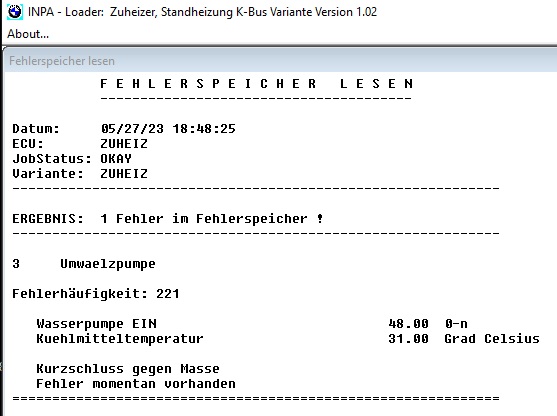

Bjr,
J’ai mon chauffage auxiliaire diesel qui se mets non stop en défaut « pompe d eau « . J’ai mis une nouvelle pompe a eau (130€), et tj le même problème. Quand je reset le défaut sur inpa ou bmwscanner, la pompe repart 5 secondes et s arrête et le défaut revient. Auriez vs une idée ? la pompe gazoil fonctionne bien et le ventilateur interne du chauffage aussi quand je test en manuel . Merci

Re: chauffage auxiliaire diesel error
Salut, tu parles bien du websto ou bien du réchauffeur auxiliaire?
Oui , le Webasto diesel , qui est nomé comme chauffage diesel auxiliaire .

Mettre par exemple 44K ohms pour simuler -20 degres sur la sonde de température devant la roue avant conducteur. Mettre chauffage habitacle 32 degres a fond et ouvrir les fenêtres ! ça chauffe . Alors le webasto démarre. Impossible avec 20 degrés dehors..

Moi j ai du remplacer la pompe a eau ( voir lien sur autodoc) qui démarrait 1x sur 5 et la carte mère qui été cramé ( un mofset noir éclater) …
J'ai toujours le code erreur diag sur INPA pour le chauffage auxiliaire webasto, mais il fonctionne quand même bien.
Beaucoup de fumée avec + de 70 % de la puissance du webasto . Avec 40 % pas de fumée.
Impossible avec inpa de démarrer " additional heater ON . J'ai toujours le message d erreur apicheckjobstatuts error zuheizer OKAY..
