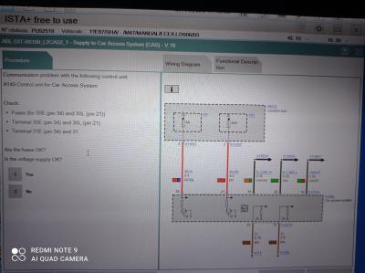

Bonjour a tous,
J'ai besoin de l'aide de specialiste, suite a un soucis avec ma bmw 118D 122CH de 2006 qui ne demarre plus, suite au diag avec ista D apparemment le probleme se situe au niveau du CAS mais je ne suis pas un specialiste.
Si une ame charitable pouvez me venir en aide ce serait super de votre part a tous.
Cordialement Steve.
PS: apres verification du relais 30 de la boite a fusible dans la boite a gants celui fonctionne (lumiere boite a gant eteinte quand relais absent et allume qund relais present) donc je suppose que celui ci n'est pas en cause.

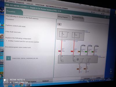

J'ai solutionné mon problème avec ista D en reinitialisant les boitiers un a un ews, cas et le dernier j'ai un doute "cbs" mais je suis moins sur enfin bref apres avoir passé quleques jours sur le logiciel elle a fini par toussoter donc l'espoir est revenu, un pshhiiiittt de start pilot et hop demarrage en bon eduforme et depuis ca roule.
Voila avec la patience et quelques tutos visionner j'ai economisé au minima 540e, que l'on me demandait pour changer le boitier CAS.

Niquel une bonne chose, contant pour toi.
Tu as re-synchronisé cas/ews?

Salut Ludo,
Oui j'ai synchronise les boitiers, pourvu que ca dure
J'avoue que je n'etais pas fier c'etait une premiere pour moi mais bon tout va bien
Merci en tout cas pour les orientations ca aide
