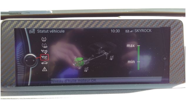

Sur les version essence il n'y a que la jauge électrique. Personnellement je n'ai pas trop confiance.
Le constructeur indique 5 L Pour le noteur N20 (320i/328i). Lorsque j'ai fait la vidange avec changement de filtre à huile, j'ai mis 4,5 L et le niveau était au déjà au maxi ²2 :
Alors maintenant, je mets plus que 4.0L, je mesure le niveau et je fais des appoints par petites quantités (0.2 à 0.25l) jusqu'à atteindre les 3/4 du niveau maxi, pas plus!

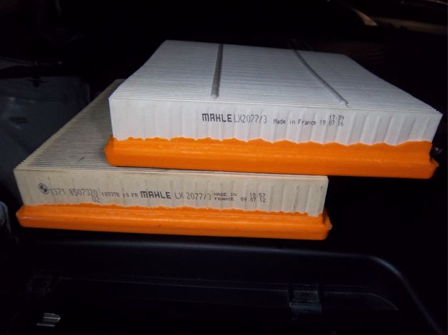

Pour les filtres à huile et d'habitacle, ceux d'origine, montés sur ma 320i, étaient de marque Mann-Filter. Le filtre à air était de marque MAHLE. Je les commande sur Oscaro ou Mister auto, ²5

Sur ton moteur essence tu dois avoir jauge électronique et manuelle également c est mon cas

Sur ma 530i, pas de jauge manuelle, seulement dans l'IDrive.
Et c'est fiable si le capteur est en état.
