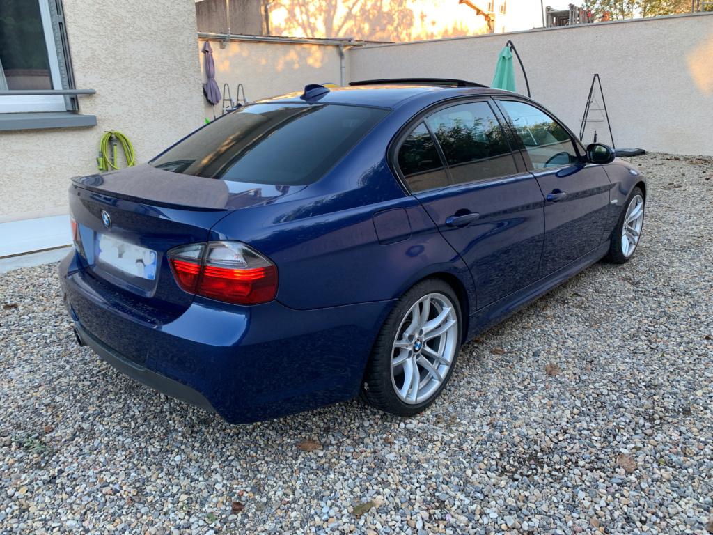

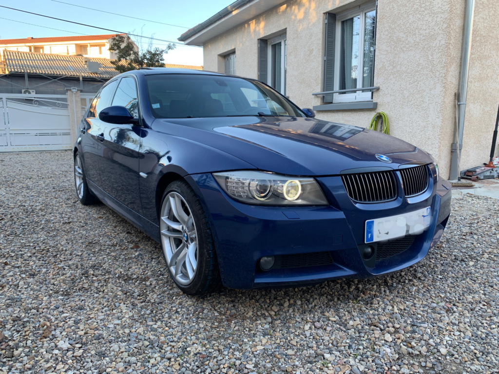

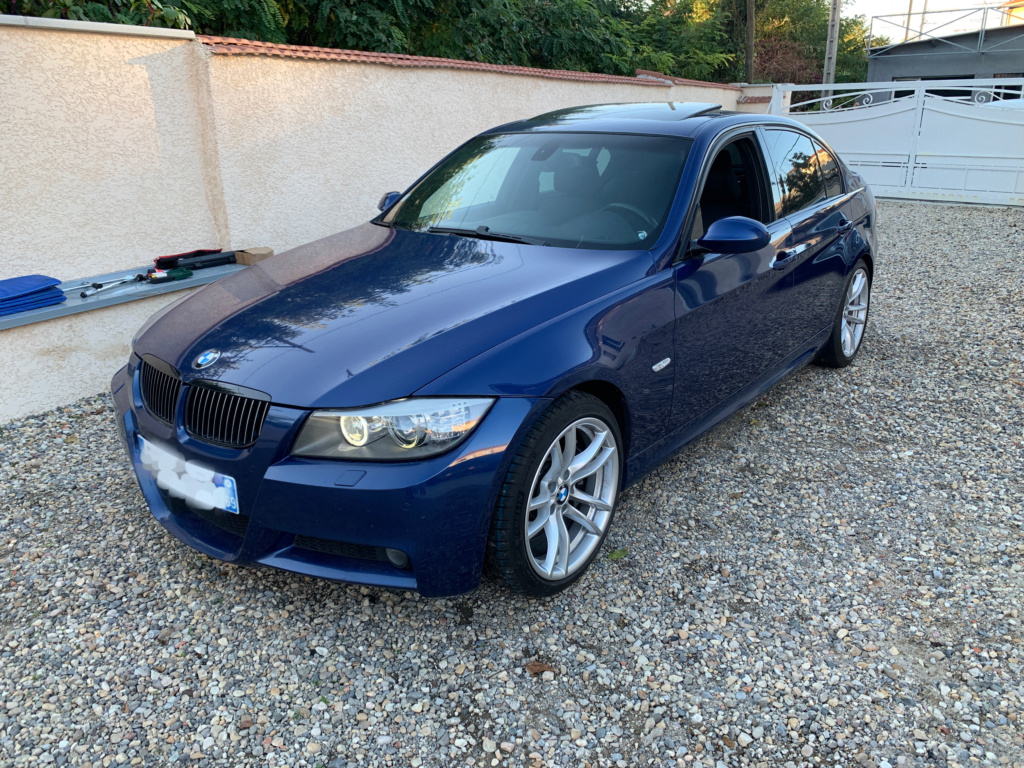

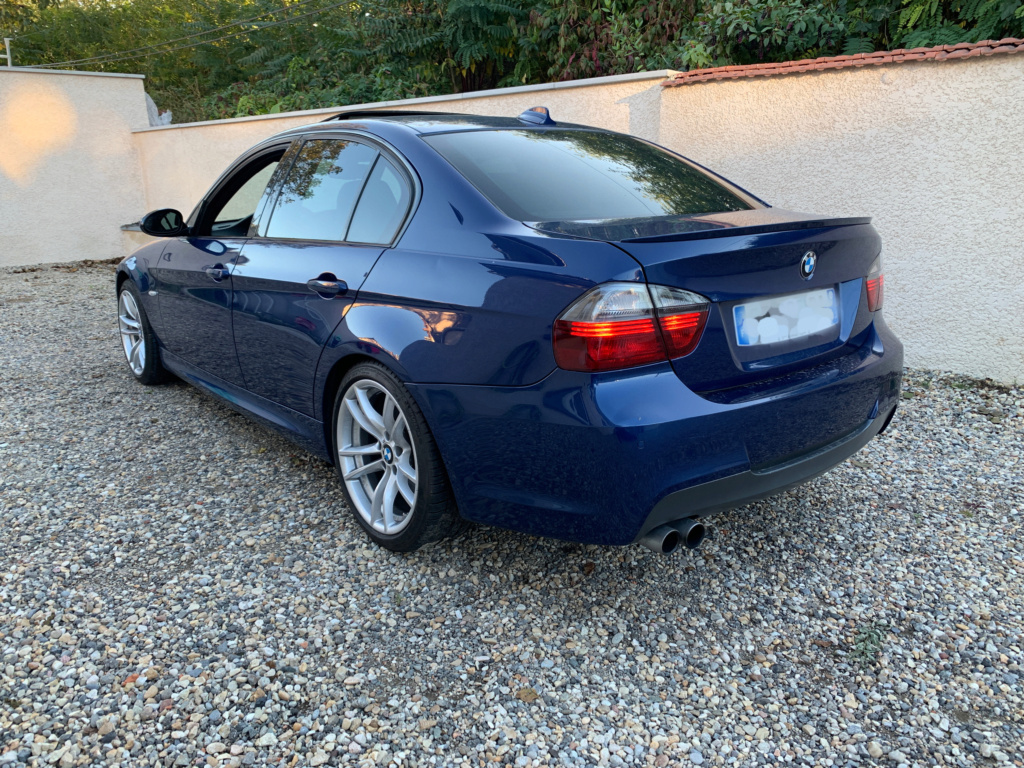

Jantes de M2 hiver sur e90
Taille d’origine
8x18 a l’avant
8.5x a l’arrière
Jantes de M2 monte hiver
8.5x18 a l’avant
9x18 a l’arrière
**1
Les passages de roues sont bien mieux remplis et ça fait plus « sport » sans faire 4x4
*008
