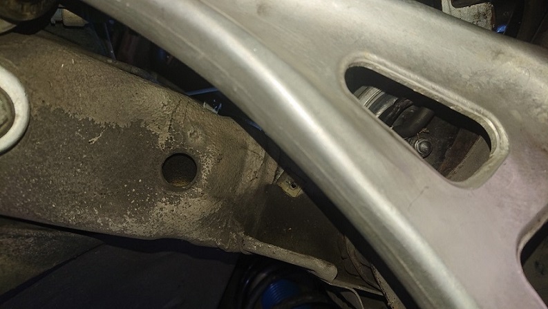

Je sais, ce n'est plus du déterrage c'est de l'archéologie mais il m'arrive exactement le même problème alors à tout hasard, si quelqu'un à l'info je suis preneur.
Merci d'avance

Re: [Help] Partie identifié, à remettre à sa place ???
Message par mauro23 »
Yoshi a écrit :Bonjour à tous,
Merci d'avance
Entre le longeron et le triangle, il y a un plot de centrage avec à côté un trou pour mettre une vis, en regardant par dessous le longeron tu trouveras le trou pour le centrage et le filet pour la vis.
Message par Yoshi »
Merci pour l'info, j'ai fini par trouver et j'ai pris une photo pour les prochains qui auront besoin d'aide !
