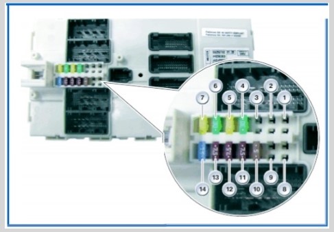

En fait le fusible n'est pas facilement accessible. Il n'est pas dans la boite à fusibles dans le compartiment moteur ou celle dans le coffre. Le fusible du klaxon se trouve sur le boitier FEM situé dans l'aile coté passager sous le tableau de bord et sous le cache plastique:
https://www.car-auto-repair.com/how-to- ... modulefem/
çà veut dire qu'il faut passer en atelier

je crois que ce boitier est accessible en démontant le cache côté passager?
si oui, connaissez vous le N° de fusible à changer?
Encore merci
Encore merci

c'est le numéro 14

Il faut enlever le joint de porte, au niveau du seuil de porte, il faut tirer vers le haut, plus en avant coté boitier FEM je dirais qu'il faut tirer vers la gauche.
Je n'ai jamais démonté cette garniture coté passager.

J'ai pu accéder au boitier sans rien casser
En revanche, il n'y a pas de fusible à l'endroit indiqué...
est-ce une spécificité de la 330E?...
!!En revanche, il n'y a pas de fusible à l'endroit indiqué...
