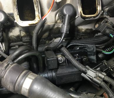

Il est là...Image
Il est clair que c'est plus simple en ayant enlevé le collecteur d'admission..
Sans l'enlever, tu peux faire un peu de place en devissant la vis de maintien de la tige de niveau d'huile, et pousser cette dernière.
Voici une video qui te montre ou il se cache .
https://www.youtube.com/watch?v=ZWedHptxjgQ

Merci beaucoup pour la photo et la video!
Je ne vois ce message qu'aujourd'hui, après avoir essayé hier à tattons sans succès!
Je vous tiens au courant!

Electrovanne EGR
Electrovanne EGR
Electrovanne EGR.JPG (35.58 Kio) Vu 218 fois
F530-E61 a écrit :Je vous tiens au courant!
Voila, mission accomplie, avec les conseils et outils de mon garagiste-ami préféré!!
Dépose du collecteur d'admission (une 1ère pour moi!), remplacement de l'électro-vanne et des tuyaux, remonte du collecteur, effaçage des codes erreurs, et tout remarche bien sans erreur! OUF!!
