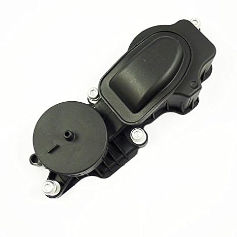

Le reniflard, ne pas changer que le filtre, mais aussi la coque, un mec qui bosse chez bm, sur conseil gratuit, m'a indiqué qu'il y avait une membrane dans la coque du reniflard qu'il ne fallait pas négliger non plus. Y'en a beaucoup qui ne change que le filtre.
