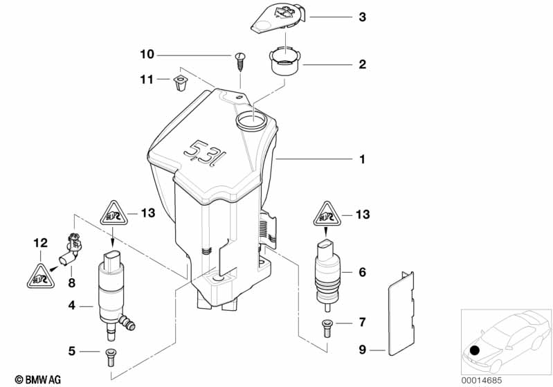

Didier bmw330 a écrit :Moteur en marche code allumé et lave glace en action. Il doit y avoir deux giclée à la suite sur les phares si ça fonctionne pas regardé si ta assez de lave glace dans le bocal si ok regarde si la pompe lave phare (la plus grosse) n'est pas débrancher ou HS
Merci Didier et Rom, d'avoir répondu à ce post...
Effectivement, Didier, tu avais raison, *15*
c'est bien ma pompe de lave-phare (pièce N° 4) sur le schéma ci-dessous qui n'est pas branché !
Le faisceau est existant, je vais vérifier que les capillaires qui vont du bocal au lave-phares sont bien présent !
En tous cas merci d'avoir répondu et de m'avoir mis sur la piste ! :bravo:
Je clôturerai le sujet dès que j'aurais fait le tour et remis le système fonctionnel ! *98/
