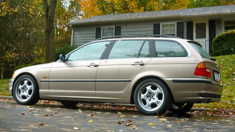

Salut, alors pour l'idée, elle est pas mauvaise, ça devrait rendre assez bien... *21*
Voici un exemple pour te donner une idée...
En revanche, les style 23 M-Kontur n'existent pas en 8' ET35 et 9' ET45, ce sont des répliques à coup sûr. *16*
Les tailles existantes sont 7.5' ET41 en monte carrée pour du 225/45R17
(Il y a également eu les 7' ET41 en monte carrée pour M3 en 215/45R17)
Mais le plus souvent, elles sont de tailles différenciées à l'avant et à l'arrière pour monte asymétrique...
C'est à dire en 7.5' ET41 pour du 225/45R17 à l'avant et en 8.5' ET41 pour du 245/40R17 à l'arrière.
C'est ce que je te conseillerai de trouver *98/
