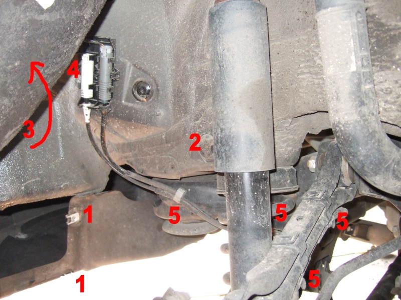

Désolé je cross post, ayant déjà posé la question sur mon topic, mais je suis en train de changer mes plaquettes arrière, et je ne trouve pas ou se branche le témoin d'usure.
Le fil est assez long et rentre dans mon bas de caisse... il faut que je démonte le bas de caisse ? 46*
Franchement je vois pas, à part démonter le bas de caisse mais je voudrais être sur avant (vu que c'était pas prévu du coup j'sais pas comment faire :D)
Je n'ai pas de "boitier" dans le passage de roue comme j'ai pu le voir en cherchant sur le net.
J'suis pas contre un coup de main ! Merci le *44*

Si si, il y a un boitier dans lequel se trouve la prise... il est un peu planqué, mais il existe et il n'y a évidemment pas besoin de démonter le bas de caisse... suffit de suivre le fil.
Toutefois, sans lever l'auto, tu ne le verras pas... faut se glisser dessous...

Ouais bah il est bien planqué ! En plus il est juste devant le point de levage donc vraiment pas pratique...
J'en suis venu (presque) à bout, je dis presque parce que j'ai réussi à le brancher, mais pas à bien enfoncer la prise. Ça fait contact car mon témoin au tableau de bord à bien disparu mais bon, c'est pas bien fini. En tout cas ça m'a bien bien agacé. En comparaison, changer les plaquettes était un jeu d'enfant.
J'ai quand même du virer de la plasturgie, un boulon de 8 et 3 rivets à la con là.
Bref, un conseil, changer vos plaquettes avant d'arrivé au témoin :D
Merci de ta réponse en tout cas Kamaro !

Il n'y a pas lieu de virer les rivets... et le boulon de 8 je ne vois pas non plus... mais ce n'est pas grave, l'important c'est que tu sois parvenu à tes fins.
L'autre prise, c'est celle du capteur ABS.

Héhé, tu penses bien que vu comment ça m'a fait chié j'ai demandé une photo souvenir !
A droite c'est le "vide" et à gauche le reste de la voiture. Là on peut prendre la photo car j'ai déjà viré un bout de plasturgie.
A cette étape j'ai déjà rebranché (comme je pouvais), le témoin. On voit bien le gros morceau de plastique qui pendouille, et mon bras est donc entre le bas de caisse et le plastique, mais virer tout le plaque me semblait compliqué, et j'avais quand même un peu accès.
J'aurai bien voulu trouver la vue éclatée sur realoem mais je trouve pas.
bref comme tu dis, j'y suis arrivé ;) mais j'ai mis aussi longtemps à rebrancher ce cable qu'à changer les plaquettes...
