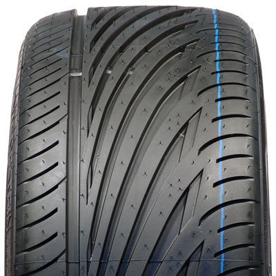

Le problème de ces autos qui sont de plus en plus isolés, magnifiquement suspendues, c'est que le moindre défaut peut devenir perceptible.
Il peut être fort à parier que le problème vienne du pneumatique. Plus le profil va être ouvert, plus le pneu rentrera en raisonnance à certaine vitesses. Des profils fermés limiteront le martèlement des pneus au sol.
Quels sont exactement les pneumatiques utilisés aujourd'hui?
Typiquement, des Bridgestone Michelin tendent à aller vers des profil très fermé sur ce genre de dimension (Chez Michelin, il suffit de regarder la tête du Super Sport)
Ici fermé :
Ici ouvert :
Attention, un profil fermé va atténuer, mais ne supprimera jamais tout.
Cela reste mon point de vue.
Bon courage.

Pour répondre à Twistered, mes pneumatiques ont un profil fermé ;)
