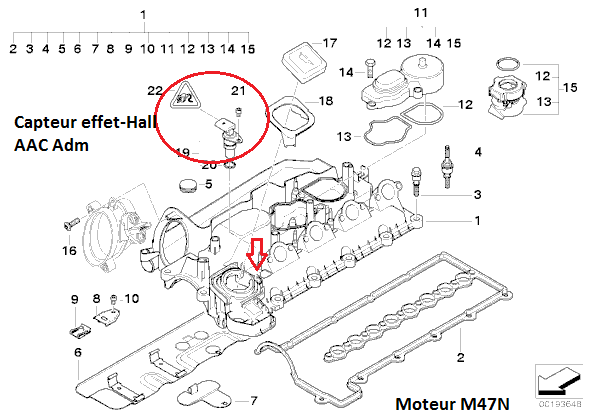

Quand à chaud elle refuse de démarrer avec une BOMBE AÉROSOL REFROIDISSANT lien ci dessous
http://www.activehometechnologies.com/s ... 00767.html
Refroidir le capteur AAC Admission si elle redémarre aussitôt le remplacer il est juste à coté du bouchon de
remplissage d'huile sur le cache soupape
Voila à voir *98/

si elle demarre bien a froid mais ne demarre pas a chaud c'est le capteur AAC

peut etrele capteur AAC est en train de lacher mais comme dit plus haut un diag serait mieux pour éviter de changer n'importe quelles pièces
