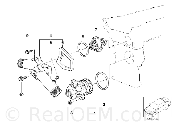

Bonsoir les amis ,petite question pour remplacement d'une pompe a eau ,mon modèle , 520i Touring ,année 97 , M52 , la pompe ait livrer avec un joint tonique ,mais pour l'étanchéité ,sur le bloc-moteur ,y t'il pas de joint ? ,merci pour une réponse . 46* **2

Non d'après le schéma technique, c'est le joint torique qui fait l'étanchéité, et aucun autre joint n'est référencé . **2

seul le joint deux est a utilisé
