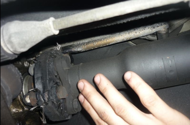

Effectivement, ça peut être le flector également. Un flector HS ça ressemble à ça:
http://i39.servimg.com/u/f39/13/93/55/43/flecto10.jpg
