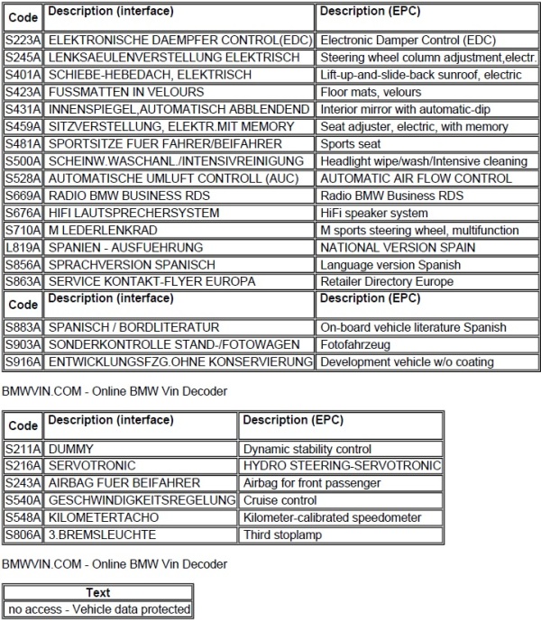

Les spécifications de la voiture sont les suivantes
2 particularités pour ce véhicule:
- équipé d'origine d'un full kit CSi (rétros, PC AV et PC AR)
- a servi de show-car au salon de Barcelone en 1997

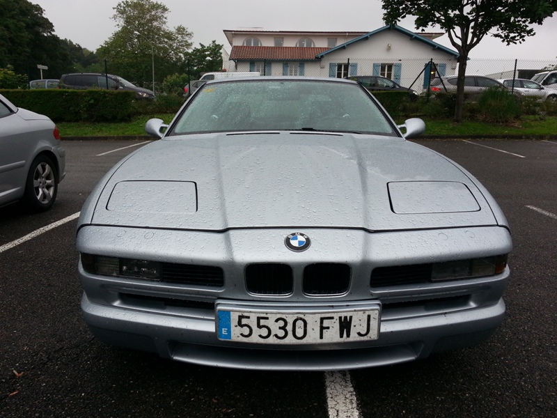

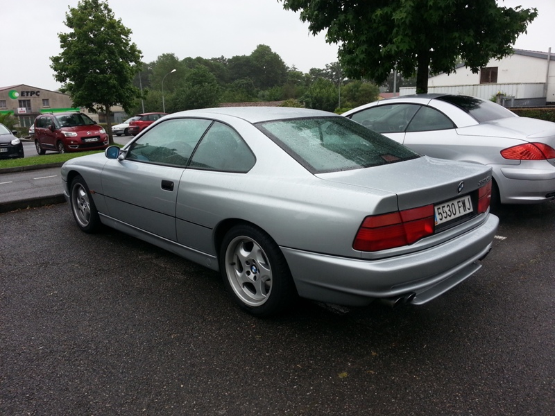

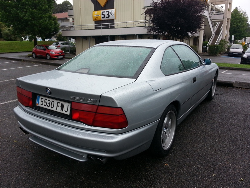

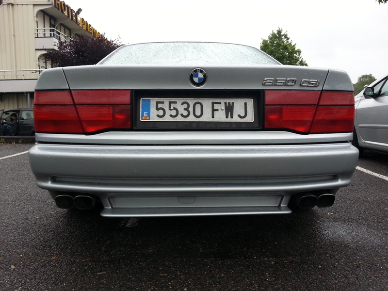

Les photos lors de son achat (sur le parking de l'hotel à Biarritz)

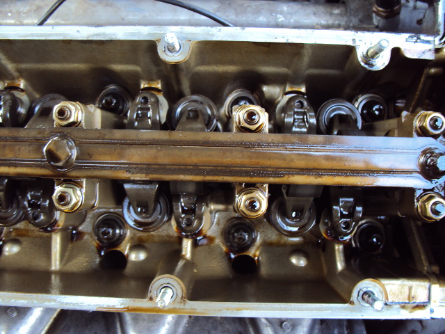

En Aout, la voiture est partie en grosse révision mécanique chez el doctor, et elle en avait besoin car
- vis de rampe de graissage déserrées (comme sur toutes les autres)
- joints des injecteurs à remplacer
- étanchéité du haut-moteur à reprendre
- vidange/remplacement de tous les fluides et filtres
- autres points divers et variés
A l'inspection du moteur avant le début des hostilités, tout indique que le voiture a parfaitement été entretenue car, si l'extérieur du moteur est variment crade, l'intérieur est nickel
Je vous passe toutes les photos, mais un 50/50 du moteur avant et après est le plus parlant...
