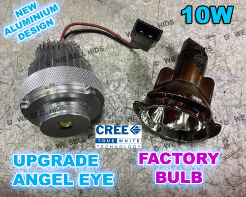

E60 LCI avec HALOGÈNE:
Type d'ampoules => H(7)10W
Remplacement direct: kit LED Angels eyes E60 H10W
lien produit:
https://www.e92-lighting.com/bmw-access ... angel-eye/ 99$
vidéo produit similaire:
https://www.youtube.com/watch?v=_54BDOlRV_U
alternative:
ebay : http://www.ebay.com/itm/10W-CREE-LED-An ... Track=(!)(!)

Bonsoir,
Je suis passé de l'ampoule "filament" a la led, exactement comme sur la photo ci dessous :
Mais l'obd me signal le message d'erreur : Ampoule Veuilleuse HS,
Je signal que j'ai eu un petit problème de connecteur, il a fallut que je passe par le fer a souder !
Merci pour votre aide...
Sylvain
