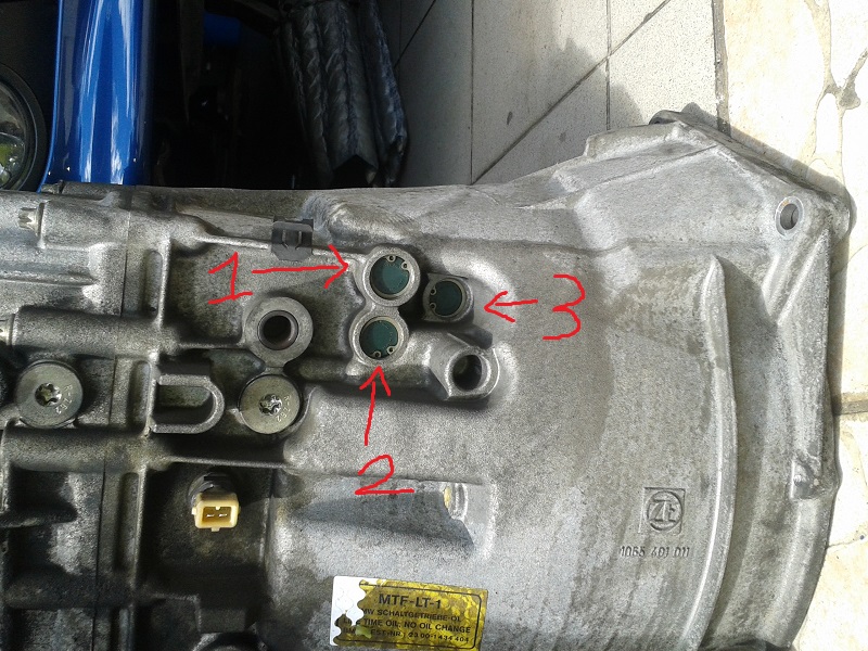

alors voila j'ai pris une photo de la boite et je voudrais savoir lequel je dois remplacer pour mon prob de levier qui reste a droite (coté 5ème)
merci d'avance :merci:
