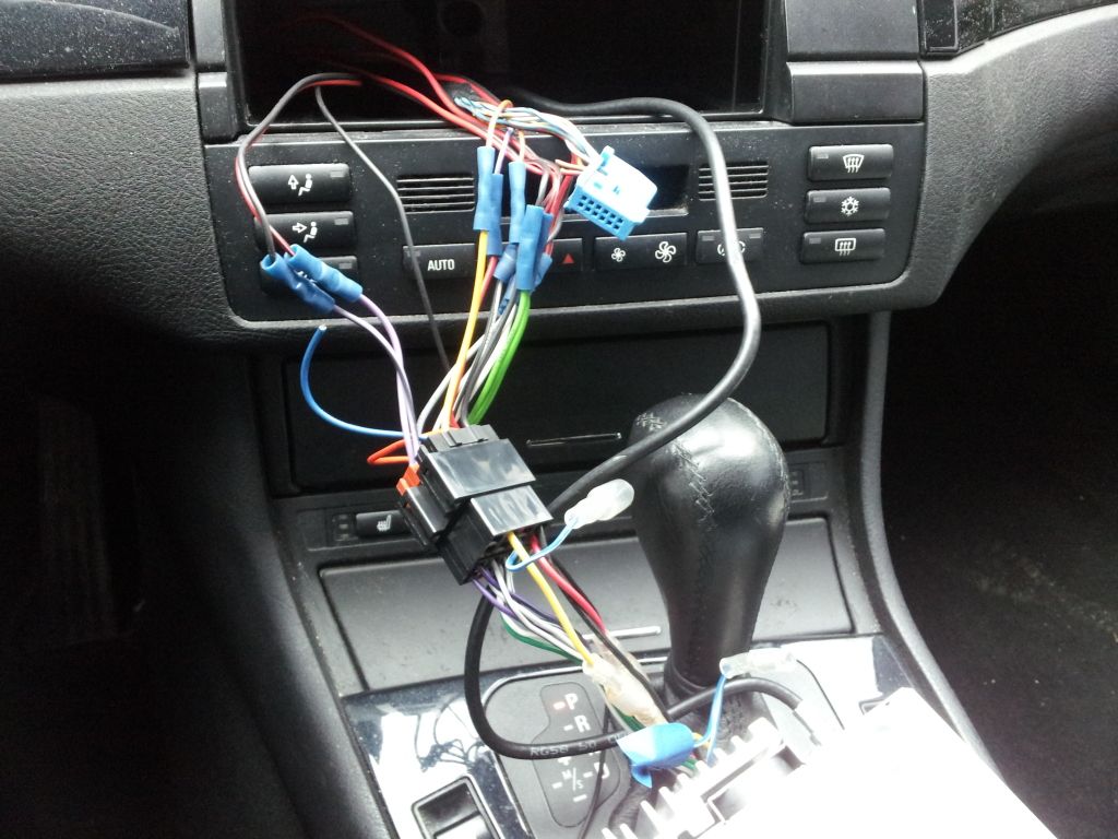

Salut à tous !
J'aimerais m'acheter un "double din type Erisin/Dynavin/Hualingan" sans tnt et au vu des différentes version de câblage, certains ont 17 pins ou 40 pins.
Ma voiture était de 1999 (e46 tout de même ^^) j'ai donc voulu vérifier de visu.
Je sort l'autoradio que l'ancien proprio à mis et je trouve ce jolis paquet de câble bien degueux ...
Bien sur,avec cela je ne vais pas pouvoir brancher grand chose à part ce qui des autoradio en ISO, mais l'Erisin n'a pas de format.
Plusieurs question donc :
- Est-ce de l'iso directement à l'arrière des "double din type Erisin/Dynavin/Hualingan" ?
- si oui, je pense être épargné de tout recâbler, pour brancher directement ce gros sac à l'arrière du poste, non ?
- si non existe t'il un adaptateur iso - "prise à l'arrière du poste demander à la question no1 dont je ne connait pas le nom"
- suis-je en 17 pins ou 40pins ? car je ne vois pas grand chose ...;
- pour ceux qui me conseillerais de recâbler d'origine, comment je fais ? Je ne sais pas jusqu’où je doit reprendre tout ce gros nœud de câble ...
Merci à celui ou ceux qui prendra (prendrons) le temps de se pencher sur mon problème :)

As tu vu ceci ???
http://www.forum-bmw.fr/remplacement-autoradio-d-origine-bmw-e46-t15936.html
Juste après tes fils tu dois avoir une prise carré et voici à quoi ressemble l'adaptateur:

Justement non, je viens de reverifier, derrière je n'ai aucune prise carré, tout à été coupé commeon peux le voir sur la photo.
Plus loin, on n'a plus accès au fils, ça passe derrière le tableau de bord....
Je suis marron....
Je précise qu'actuellement j'ai un autoradio pioneer et non celui d'origine.
Le propriétaire d'avant à donc couper les fils comme ça pour le monter.....

La prise que Mamaylle te montre, c'est celle que je t'ai proposé, et sinon ta prise se trouve arrière-gauche dans le coffre, il faut démonter les caches ;)

Donc le branchement serais ça ? :
1- fils coupé / iso
2- Iso / fakra
3- fakra / erisin
Ou y a t il un câble entre le 2 et le 3 ?

Non rien entre le 2 et 3 car l'Erisin possède une fiche d'origine BMW, donc à la base, tu as juste à la brancher, c'est tout, mais toi elle se trouve dans le coffre, il te faudrait donc une rallonge de 5m.

romaster a écrit :Non rien entre le 2 et 3 car l'Erisin possède une fiche d'origine BMW, donc à la base, tu as juste à la brancher, c'est tout, mais toi elle se trouve dans le coffre, il te faudrait donc une rallonge de 5m.
sauf je prend prend l'iso fakra que tu me vend c'est ça ?

Voilà, mais vu ton paquet de fils, je te promet pas que tout soit opérationnel ^^

désolé j'ai encore une question
du coup on s'en fiche que ce soit un 17 pins ou un 40 pins ?

Demande à avoir les deux, car on ne sait pas encore exactement la solution que tu vas faire.
