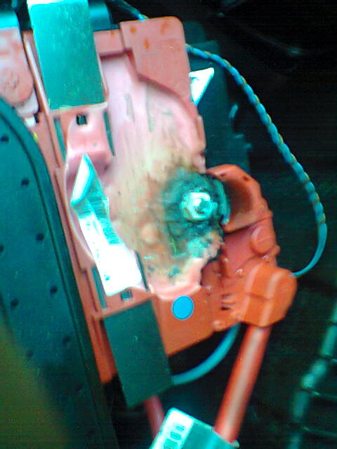

La semaine dernière. Ma BMW a failli prendre feu !!!!
4 personnes dans la voiture, dont deux enfants en bas âge, une odeur persistante de plastique brûlé .... et surprise !!!
Regardez ce que nous réserve l'ouverture du coffre arrière de cette série 1 cabriolet de 2009 et ayant à peine 40 000 km au compteur !
Le panneau de protection, couvrant la batterie, a lui même partiellement brûlé, puisque des serviettes de bain se trouvant dans le coffre ont failli prendre feu et sont fortement noircies.
Un problème de dégratation prématurée du cable batterie a déjà fait l'objet d'un rappel massif aux Etats-Unis, Canada et Australie ... Mais pas encore en France et dans le reste de l'Europe.
J'ai appelé mon concésionnaire ce matin, ainsi que le service client BMW France, et j'attends toujours une réponse. A suivre ....
PS: Ci-dessous une photo de ma batterie et du cache couvrant la borne +, lequel a fondu pour une raison encore mystérieuse ...

Ca craint vraiment, la qualité est vraiment descendu chez bmw, beaucoup de rappel, beaucoup de panne, j’espère que ce ne sera pas trop grave, et qu'il n'y a que la batterie qui a pris et rien d'autre, l'électronique peu prendre un coup qui les tensions et courants ne sont plus stables ...

J'ai eu ça une fois dans la jeep, c'était la cosse qui était trop large par rapport à la borne.... Un léger jeu qui produisait sans doute des étincelles et le câble a commencé à bruler ainsi que le plastique de protection...
