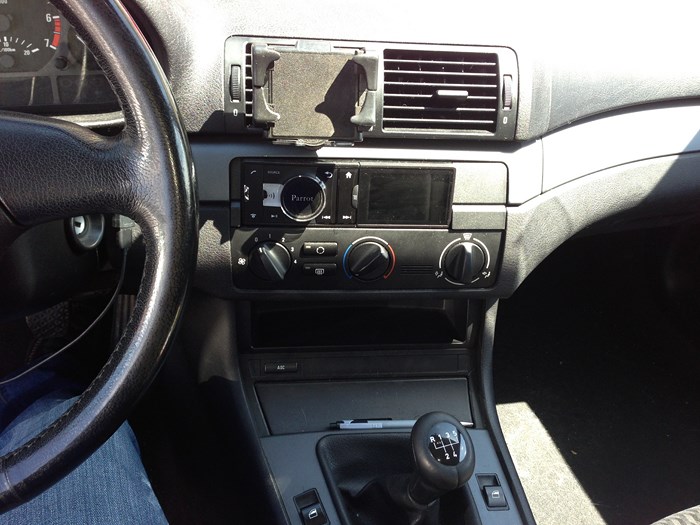

Bonjour je possede une BMW 316i e46 de 1999 105cv
est il possible de mettre un autoradio 2 din parrot asteroid smart ?
Est il possible d avoir des conseils & avis avant que je n achete l autoradio

Tableau de bord
Tableau de bord
IMG_0226 [1600x1200].JPG (86.74 Kio) Vu 187 fois

Salut il y a déjà pas mal de sujet sur les autoradio double din. Il faut passer la commande de chauffage en bas et acheter un adaptateur.

L'opération n'est pas aussi simple il a une commande de clim manuelle
Si Je me rappele "shaolin" a fait cette modif

Ha weeeee ça existe une e46 sans clim lol
En faite je voulais parlé de la commande dans son ensemble qui est manuelle

xd et oui sa existe mais dans le nord on en a pas besoin il pleut toujours , c tres dur a faire ou avec beaucoup de patience et de la motivation c est possible?(je suis pas mal bricoleur)

Essaye de demonter c'est vite fait.

"Vite fait" c'est beaucoup dire
Regarde là
http://www.bm-team.net/t5774p15-deplace ... el-sur-e46
cela devrais t'aider

Tu risque de faire des motifs à l'arrière du poste si le double din que tu veux mettre n'est pas spécifique e46
