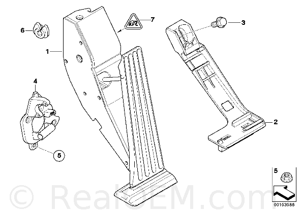

Mauvaise surprise hier en conduisant ma nouvelle BMW, une grosse sensation de flou dans la pédale d'accélérateur.
Après avoir regardé de plus près, il s'avère que la pédale doit etre fixé par 2 points au sol, mais j'en ai plus qu'un seul qui tient.
Mais on ne voit pas de traces de choses cassés, de rupture, ça ressemble à du caoutchouc dur.
J'ai cherché à la démonter, pas moyen, je ne vois pas comment la démonter pour voir ça de plus pres, je ne sais pas comment s'est pris dans le plancher...
J'ai pas trouvé de sujet traitant de la pédale sur une E46, ni d'éclaté pour voir comment c'est vraiment fait.
Quelqu'un peut il m'éclairer?

Tu n'as pas trouvé de schéma sur http://www.realoem.com ?
Et poste des photos !
Ça ne doit pas être grand chose.

On voit rien...
La pédale est fixé sur le socle par 2 pivots, le pivot de droite est cassée, je crois que je suis bon pour changer toute la pédale....

Je n'ai rien racheté, j'ai refixé ça avec une petite charnière.

Et comment c'est fixé au sol? sur une glissière plastique?
