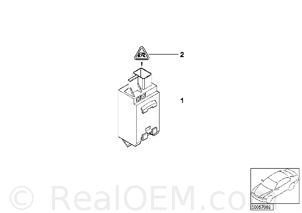

D'après ce que j'ai compris, en mode auto (voyant gauche allumé), lorsque l'air est pollué les volets sont censés se fermer de manière à ce que l'air de l'habitacle tourne en boucle (recirculation). Or, quand je suis derrière un vieux diesel qui pue (pardon pour le pléonasme :grin: ) ces volets ne se ferment pas. Je suis obligé de les fermer manuellement en appuyant sur le bouton jusqu'à ce que le voyant de droite s'allume.
Il me semble avoir lu quelque part que c'est une sonde qui mesure l'état de l'air et qui agit sur le changement d'état de ces volets. Ma question donc, où se trouve cette sonde et comment la tester?

Je pense avoir trouvé le coupable. Il s'agit du capteur AUC. Je l'ai démonté pour voir s'il était sale, mais non à part une mousse protectrice qui s'est complètement disloquée.
Il est situé derrière le radiateur d'eau vers la droite.
