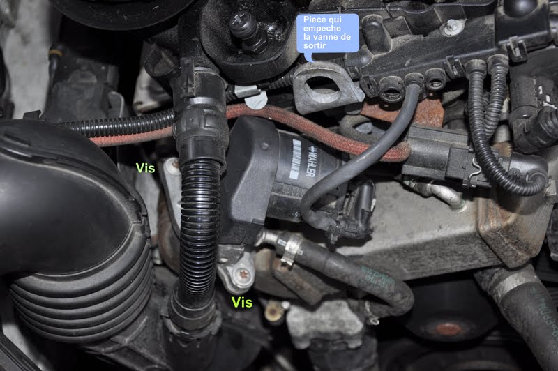

@PDD: merci pour le lien (que j'avais moi même posté ), mais il ne décrit pas la procédure pour déposer la vanne. je vais poster une photo pour montrer "ou ça coince pour la dépose de la vanne.

voilà l'environnement de la valve:
Il suffit de deviser les 2 vis pour que la vanne veuille bien bouger. Cependant, après ~5 cm le corps de la commande électronique vient buter sur la bride (j'imagine pour lever le moteur) dont les fixations ne sont pas accessible. Il doit donc falloir procéder autrement
